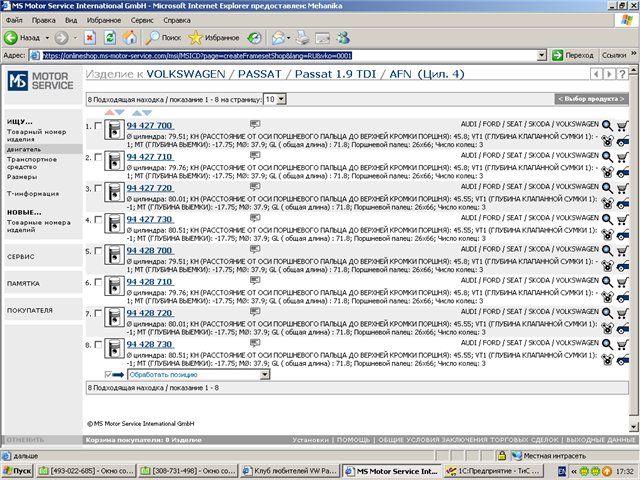

    Жигулевские чтоль 79,4 там должны стоять 79,5 там номинал 79,5
    79.48

    Цитата Сообщение от ПАН ДИМАН
    там номинал 79,5
    Всмысле??? Номинал это родные поршня????
  4. #24
    15.08.2006
    Россия, Москва, ЮАО
    2,664
    Получено: 6
    Цитата Сообщение от Umberto31
    ПАН ДИМАН писал(а):
    там номинал 79,5
    Если быть точным дается размер цилиндра.79,51 стандарт!! поршень изготовлен в минус на столько чтобы обеспечить монтажный зазор
    поршень 79,47 - номинал, т.е. зазор между цилиндром и поршнем должон быть 0,04мм.
