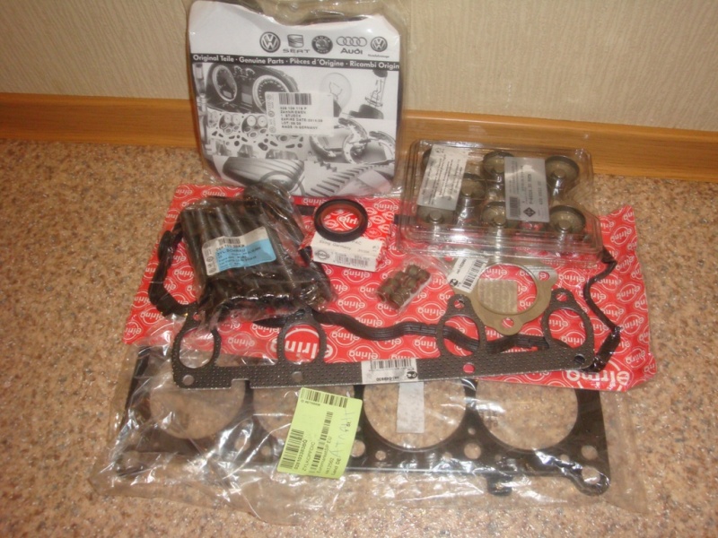

    Я перед ремонтом заказал в Атланте все прокладки и всё остальное.
    Оригинальную под голову на 2 дырки. А после того как выяснилось, что надо ставить на три дырки, заказал еще одну на 2. и что бы быстро пришло заказал виктор рейнц. Заказал ещё клапана и направляющие.

    У меня болты гбц в коробке Elring пришли ориг. (такие как снял).
    Вот прокладку гбц Goetze хочу поменять на ориг.

    Вот прокладка. а болты в оригинале итальянские.

    У меня колпачки эрлинг, клапана и напрвляющие КS.

    Гидрокомпенсаторы заказал рувиль. а там оказалис INA. Как в оригинале
