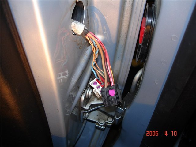

    Добрый день! Смотрел поиск, но не нашел, т.е нашел, но у меня симптомы другие. После обильной мойки (мойка называлась технологической!, приехал менять колодки, воздухом замки не продували) и последующего похолодания перестала закрываться/открываться от ЦЗ задняя правая дверь и не горит подсветка в ногах, кнопка стеклоподъемника (стеклоподъемник тоже не работает). Сама механика работает, т.е дверь закрывается из салона, нажав на "солдатика", открывается ручкой из салона и с улицы, а вот от ЦЗ не срабатывает и погрузилась во мрак. Догадываюсь, что надо в начале высушить замок феном, но не могло ли что нибудь в электрике накрыться или там нечему "накрываться", я так понял в замке стоит плата управления? Вообщем моя уверенность, что все просохнет и заработает начинает менятся на панику, уже неделю езжу, а результата нет. Температура за бортом -10.

    Если нет возможности почитать ошибки, то надо смотреть визуально состояние проводки и контактов, например в гофре двери.

    спасибо! если правильно понял, то сняв гофру можно добраться до разъемов, не разбирая дверь? Вчера хотел отогнуть гофру и обратил внимание, что гофра примерзла к кузову, трогать её не стал, похоже в ней тоже была вода, а теперь лед

    Лед может и не проводить, но порвать провода и окислиться контакты могут. Вскрывай гофру и смотри внимательно.

    вряд ли после мойки такой фарш с проводкой станет
    я , всё- таки больше к сырости склоняюсь, НО, если проблема действительно как указана на фотке, тогда поломка и мойка просто совпадение...

    заработала. короче не выдержал, вышел из офиса на стоянку, открыл авто, схватился за гофру, а там как будто что то лежит, снял гофру, а там разъемчик, воткнул его и все заработало.Спасибо!!! Заметил, что когда я открыл дверь полностью (для удобства) и пытался воткнуть разъем на место, такое ощущение, что провода короткие, может поэтому со временем и вылетел. Теперь буду знать

    оказалось и проводка целая и сырости не было
