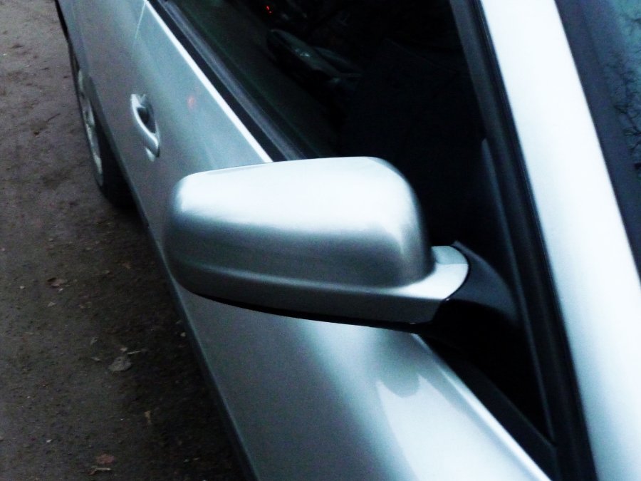

Установил большое правое зеркало
    02.08.2009
    151
    По умолчанию Установил большое правое зеркало
    Вот решил похвастаться)
    VW AG порой издевается над своими клиентами. В зависимости от комплектации правые зеркала идут либо маленькие, либо нормальные большие(как левое). Причем эта тенденция замечена не только на Psssat B5 и B5+, а так же на AUDI A4,A6, Skoda Octavia.
    Мне достался автомобиль именно с маленьким правым зеркалом. Честно скажу ничего в него невидно, сравнивая с новым. Ну не только это было причиной смены, дело в том что на старом зеркале не работал обогрев. Приехал на разборку, мне сказали большое зеркало 1500(маленькой по той же цене), купил правда белого цвета так как серебро был колотый, решил проверить, но не работает обогрев тоже. Поехал снова туда же и поменял уже на черное зеркало от Passat B5+ 2001 года, а сама стекляшка 2007 года и оригинал.Проверил усе работает.Покрасил его и поставил. Само зеркало не с искожающей полоской, а панорамное, так что все отлично. Видно всю правую полосу, даже немного больше.
    Вот настоящее счастье+безопасность в нашу грязную ненастную погоду!
    Итог: для жителей Санкт-Петербурга в ЕвроАвто (ни разу не реклама)есть полно больших правых зеркал,цена вопроса 1500 рублей+ваша покраска! Главное посмотрите разъем так как с 1998 года стали ставить другой(тонкий) разъем. Снять обивку быстро,после покраски поменял за 10 минут зеркало)
    вот фото:
    Было:
    Стало:

    меня ни разу не напрягало маленькое правое зеркало если только внешним видом
    Зато маленькое зеркало не выходит за габарит, что для меня немаловажно. Да и все видно в нем.
    За отчет спасибо
    02.08.2009
    151
    Ну это сугубо личное,но для меня лучше уж зеркало путь во дворе(на парковке) собьют,чем краску двери поцарапают

    +1, большре зеркало - индикатор опасного сближения

    По моим личным изучениям правое большое зеркало ставилось только на америкосах и еще на какую то отсталую страну в той же части земного шара, а на европейцах всегда были маленькие.

    Все так и было, пока в 2004 не пошли большие зеркала с поворотниками.
    Ps/ У меня тоже от америкоса большое
    Почему поиздеваться - маленькое зеркало было сделано из чисто аэродинамических соображений.
    Вот именно - ДОСТАЛСЯ.Достался такой каким его заказывал заказчик тогда у диллера.Ты был тогда заказчиком?Чтож так заказал?
    Цитата Сообщение от александр84
    меня ни разу не напрягало маленькое правое зеркало. если только внешним видом
    Так же как и меня

    я тоже не видел ни одного европейца с большим зеркалом.
    один раз на а4 друга года 99го я уверенно перестроился вправо где шла другая машина - водила той тачки мне долго крутил пальцем у виска.
    у кого стоят малыши - попробуйте с большими ушами проехаться - разницу почуете.
    короче маленькие зеркала в топку - даже завод от них отказался
    02.08.2009
    151
    Но безопасность дороже) особенно в наших хмурых и дождливых погодных условиях)
    Поскольку езжу еще на VW T4, а там уж лопухи,так лопухи,то очень хотелось зеркала побольше)

    Поставил панорамку Napolex 360мм, видно и бок и зад
    10 лет ездил с большими,пересел уже как 3 года на "малышей" - не страдаю.
    Просто ты к большим зеркалам привык
    Некоторые и с "лопухами" ездят так что "водила той тачки долго крутит пальцем у виска."
