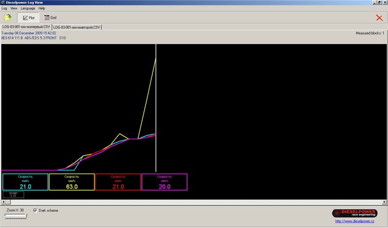

    Снял лог! разгонялся по снежной дороге (возможно с пробуксовками) до третьей передачи, километров 60, и оттормаживался жестко в пол, на абске катился долго. Вот глядите http://depositfiles.com/files/zb6w1juu5
    что можно по нему сказать ? (внутри два лога, две попытки было)
    PS я открывал лог в дизельпауэре, по моему какой то бред
    хотя впрочем я ниразу логи и не анализировал. И еще, через минуту ваг ком пишет что связь с контроллером абс потеряна. поэтоу я пытался уложиться в это время пока она не пропала

    Xameleon
    По логам- все датчики работают, только странно, что при первой попытке лога передний правый датчик показал скорость выше остальных в три раза больше
    Пробуксовка была?
    На втором логе все в норме
    (см ниже)

    Xameleon похоже записался только разгон, а потом запись обрывается и оба раза на 20 км/час Ну по крайней мере уже определили, что датчика 4. Может попробовать сначала разогнаться, а потом связаться с блоком, включить запись и оттормозиться. Только помощьник нужен Сам я с ABS еще не эксперементировал.

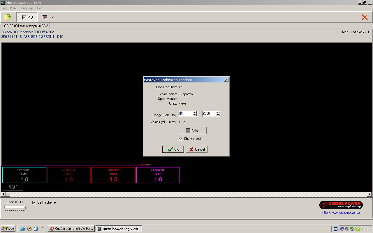

    Цитата Сообщение от Xameleon
    Масштаб крутил вроде, ползунок внизу максиально вправо стоит, а выглядит все равно не так!
    Ты крутил движок "растяжки" либо преремещения по оси.
    Надо нажать на параметр в квадрате левой кнопкой (на рисунке "скорость"), выскочит окошко, там вводится диапазон. Правым нажатием на кнопку данный параметр убирается из графика. Но это в данном случае не нужно
    Далее, в окошке, в подписи Values видно в каком диапазоне изменялся параметр, соответственно, вводишь вручную диапазон поУже. В данном случае можно ввести 0 - 22. Так же можно поменять цвет тренда. И так по каждому параметру.
