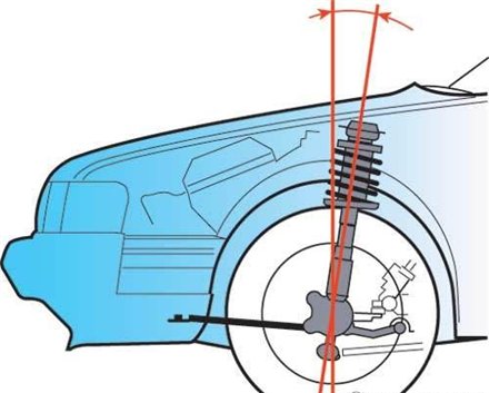

    Тянет вправо, тоже из-за кастера. Разница между осями передней и задней оси колес около 1 см. То есть правое колесо ближе левого. Пока езжу, но напрягает. Как думаете, такое расстояние можно подрамником скомпентировать?

    Кастор-это продольный наклон.

    Цитата Сообщение от Владимир_SPb
    Кастер- опережение одного переднего колеса относительно другого. Так мне объяснял знакомый развальщик, когда у меня проблема с ТАЗом была. Типа компенсирует разницу длины шрусов.
    это какой-то "левый" развальщик...
    КастОр - это угол между вертикалью и реальной продольной осью поворота колеса...
    Цитата Сообщение от OLD-SNAKE
    На Passat`е - многорычажка!!! Кастор и развал заданы конструктивно и на сервисах не регулируются!
    не совсем верно...
    штатно существует процедура уравновешивания развала передних и схождения задних колес...
    передние - путем незначительного перемещения подрамника...задние - смещением опорных кронштейнов...
