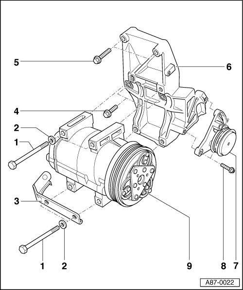

Всем добрый вечер!Подскажите пожалуйста,при снятии кронштейна натяжителя ремня кондиционера обнаружил шайбу которая располагалась между самим кронштейном и блоком,а не под головкой болта №2 и кронштейна ,что было бы логично.Искал эту шайбу и где она правильно должна стоять ,но ни в Этке ни в Эльзе ее не нашел,может это косяк предыдущих мастеров или так и должно быть,хотя и на глаз видно, что кронштейн стоит с перекосом относительно ремней и шкивов?

rmv02
шайб там изначально нет :
1 - Болт с шестигранной головкой M8х100 25 Нм
2 - Подкладная шайба
3 - Держатель шлангов хладагента
4 - Комби-болт с шестигранной головкой M8х35 30 Нм
5 - Комби-болт с шестигранной головкой M8х50 30 Нм
6 - Держатель компрессора кондиционера
7 - Натяжной ролик поликлинового ремня
8 - Комби-болт с внутренним шестигранником M8х28 23 Нм
9 - Компрессор кондиционера

Вот и я про это,спасибо Сергей! развеял сомнения, оторвать бы руки и голову тому кто туда воткнул это шайбу и сделал перекос,завтра поменяю на новый кронштейн натяжителя.Сообщение от 1967s
