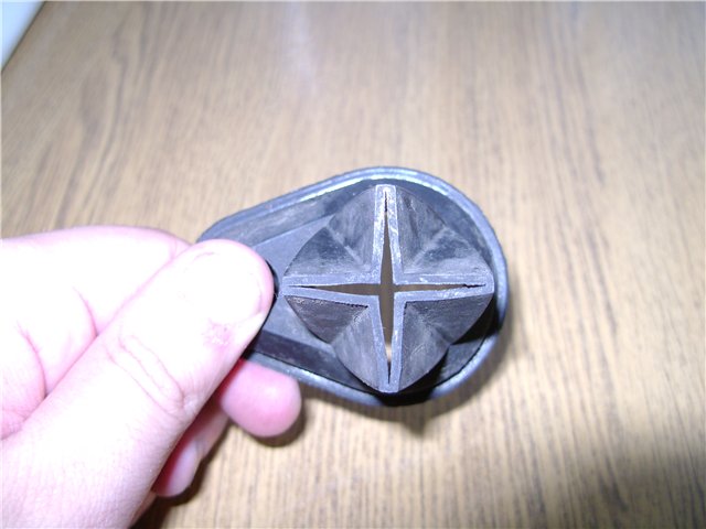

    да нет там трубок. Есть резиновые заглушки которые надо вытащить и выкинуть...
    ам ризинка поднета так вот до этих границ вода и неподнемается
    Если резинка в дренаже - выкидывай ее...

    да все там подсунуть... Да вообще говоря подсовывать и не обязательно. Откручивайте расширительный бачок (хотя можно и не откручивать) и рукой со стороны мотора под вакуумником нащупываете такую вот хрень и вытаскиваете на себя. Все - проблема забыта.

    Я вот резинки вытащил, но опять же смущает то, что форма у нее в виде трубки, а сейчас там просто дыра!! Зачем изночально придумали резинку в виде трубки да еще такой??? Какое назначение?? Ни чего плохого не будет от того что там просто дыра теперь. Может есть смысл вставить обратно?! А то сами понимаете, когда в машине не так, как должно что-то быть, как то не спокойно на душе.
    10.11.2009
    302
    Это своего рода клапан, односторонний, чтоб говно всякое в обратную сторону невлетало
