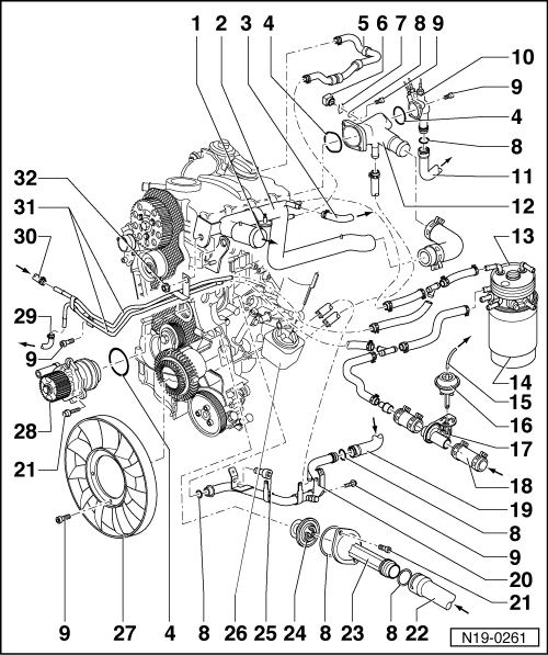

  18. #98
    15.06.2007
    Россия, Мытищи
    7,758
    Получено: 17
    Aleefi
    что есть электрическая помпа? Покажи ее на схеме плиз...
    Добавлено спустя 1 минуту 22 секунды:
    да и еще... Я тут почти не видел чтоб у кого то температура была выше 62 градусов. У меня же 74-77... То есть и без помпы у других температура не поднимается до 70...
    GT Avalanche + SEBA FR1 летом
  19. #99
    15.09.2006
    Казахстан
    3,830
    пингвин давай сначала определимся какая у тебя система охлаждения: с охладителем топлива или без. Вот с охладителем
    Здесь: 5 - насос системы охлаждения топлива, который должен включяться при Т=70 град.; 6 - дополнительный радиатор для топлива.
    В дополнение к этому на топливном фильтре должен быть установлен охладитель топлива поз.13 со всеми соответствующими шлангачками.
    Но, судя по ELSA с января 2002 года этой системы уже нет.
