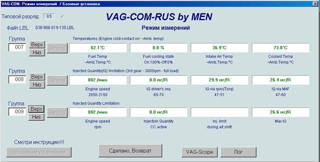

    Зимнее повышение расхода солярки заставило меня задуматься над здоровьем машины.
    Все показатели в норме. Но впрыск и момент на двигателе больше чем летом. Поковырявшись заметил одну странность...
    Вот апрельская фотка. Тогда расход был выше чем летом, но ниже чем сейчас.
    Сейчас же показания в 7 группе: 78,3===100,6===33,3===93,6
    Собственно вопрос: Откуда такая температура топлива перед тандемным насосом??? Датчик находится там вроде...
    Посмотрите у себя кто может плиз.
    И как работает охлаждайка топлива? 100% это вроде как включена, но ...

    не могу сказать точно но температура топлива не должна привышать72 градусов! при повышении включается помпа прокачки антифриза через теплообменик топлива и радиатор охлаждения топлива! но вот на некоторых AVF этот теплообменик отсутствует, и как там организованно охлождение х.з

    У меня вот так:
    [pic]10978[/pic]

    посмотри у меня в 4 поле 7 группы. Почти 94 градус. Какие еще свечи...
    Владимир_SPb
    хм... у тебя тоже 62... А че ж у меня сейчас так топливо нагревает? Чет у меня подозрение что из-за этого расход вырос на 0.3 л/ч...
    Может фишку с датчика сбросить попробовать...

    но датчик температуры топлива же вне блока стоит... Или это обратка?
    У меня вот так после заводки. До этого немного работала вебаста.
    А вот уже после того как приехал на работу

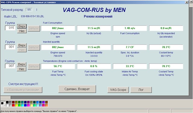

    Расход на холодную вроде как даже ниже слегка. Летом на ХХ было 0.7... сейчас 1.0. Вот думаю с чем это может быть связано. Причем заметил что расход слегка прыгает. И когда он 1.0, длительность впрыска = 8.2 что больше нормы вроде как. Плюс коррекция по форсункам поднимается до 2... Вобщем мне кажется явно какой то косяк с топливной системой. Но почему именно зимой это всегда происходит - непонятно...

    расход топлива на хх 0.80. на Д 1.20 - 1.40 зимой и летом.

    У меня так только летом Зимой 1.0 и 1.6-1.7...
    причем той зимой тоже так было... Сегодня вот наблюдал нездоровый расколбас в 13 группе
    Ну и температура топлива выше. Хотя по идее это наоборот хорошо должно быть... Может правда какой нибудь насос охлаждает топливо и отнимает 0.3 л/ч? Хотя летом он почему то не работает...
    Посмотри у себя угол синхронизации и длительность впрыска плиз.

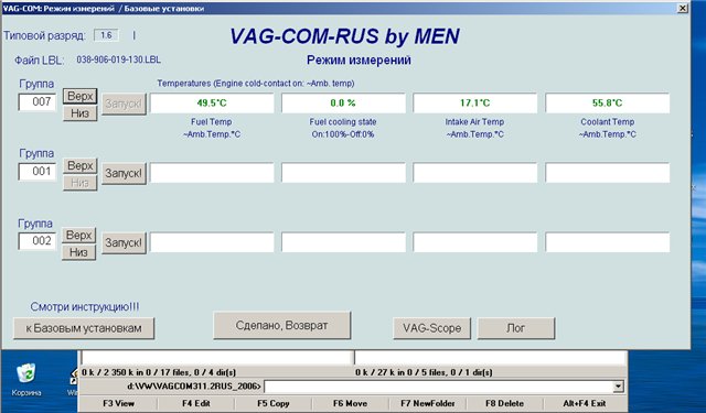

    пингвин на холодную перед заводкой и не включая Вебасту посмотри все температуры, что будет показывать. Должны быть примерно одинаковые показания всех температур: ОЖ, топлива и воздуха.

    Посмотрел на холодной (ну 3 часа стояла)
    Только завел
    Прогрел немного
    на драйве:
    То есть пока топливо холодное все вроде бы ничего. И разброс в 13 группе как обычно...
    Вечером попробую прогреть и снять лог. Интересно из-за чего нагревается топливо...
