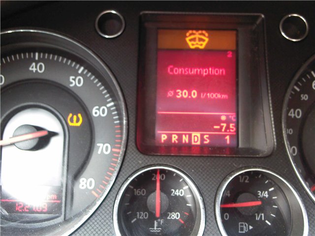

    Опять я занудаю, почему так много жрёт (на фото дистанция 40 км до работы и обратно по городу, не сильно стоял в пробках) ?

    1. Надо делать диагностику, чтобы разобраться с расходом. Кроме расхода проблемы есть ?

    Да нету никаких, плавно едет, разгоняется как надо, или у меня сапоги тяжёлые

    Т.е ты сбросил все накопители, перед поездкой и в итоге такие цифры?

    Ну смотри...30л много. Но сколько кушает по трассе, допустим на темпомате при 90 кмч? Потому как город это может быть плотное движение, прогревы и т.д. Хотя у вас не МСК и это маловерятно. Но короче ты посмотри на трассе расход.
    Игорь, Ваг-ком под Хекс-кан есть? Если да, то можно с чего-то начать. Глянь ошибочки для начала.
    Потом давай смотри 032 группу, снимай 115 группу на 3-ей в пол.

    Привет Сева, на темпомате пока не ездил, на трассе ехал только когда пригонял, расход примерно был в районе 8-9 литров. У нас Кишинёв холмистая месность, одни горки и спуски, может что я буксовал немножко, но даже вот вчера, при пустых улицах примерно 23 показал.

    Я имею ввиду данные борт компьютера, по расходу.
    Выбираешь меню расхода топлива в борт компьютере, их два, переключаются коротким нажатием кнопки "OK"
    Далее зажимаешь кнопку ОК, на пару секунд, на каждои из них, и все параметры сброшены. потом едешь на работу и смотришь расход.

    Из-за морозов расход не так сильно растет, как например из-за той же неисправности.
    И еще вопрос. Ты по БК смотришь? Дедовским методом не пробовал?
    Мой тебе совет - тебе прямая дорога к Ваг-кому.Танцы с бубном тут не помогут.

    Короче сделал... Поменял сапоги на зимние кроссовки, еду мексимум 60 км в час, зимний дрифт оставил для молодёжи и на светофорах старт драг-рейсинга поменял на обычное трогание с места... Незнаю надолго ли...
    Вчера вечером приехал домой и сфоткал
    Сегодня утром приехал на работу

    У меня такой расход как на фото когда я себе позволяю всё. Если смирно, то 12+ даже по зиме...
