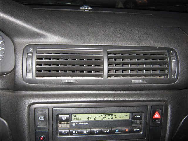

    Ну так вот. Шумоизоляцию всего-всего чего я хотел доделываю постепенно, потому в багажнике есть несколько вибро-шумоизоляционных материалов. Так тут взяла и перегорела лампочка подсветки центрального воздуховода. Сколько я его вытаскивал-это отдельная история Пока вытаскивал сломал одну из внешних решёток. Но слава Богу нашёл и приобрёл сей девайс у gar298. Всё починил и заказал лампочки. И вот подумал, что раз уж так случилось, что воздуховод оказался у меня в руках, а в багажнике пока без дела лежит небольшой лист STP 2,3 мм, то почему бы мне не попробовать избавиться от скрипа этого самого воздуховода при проезде неровностей.

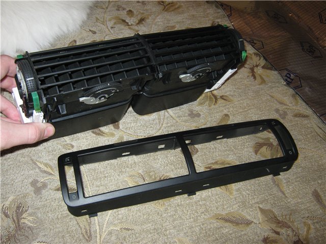

    Итак, сняли панель:
    Теперь всё очень просто: прикидываем места, где панель стекуется с корпусом и проклеиваем маленькими кусочками STP. (Я начал с полосочек, но считаю, что на их месте нужно было поклеить несколько маленьких квадратиков, потому что когда при сборке установил панель на место, то в местах этих полосок панель слегка выпирала. Не знаю как будет при использовании 1,5 мм слоя изоляции, но , думаю, если вместо каждой полоски поклеить по паре квадратиков будет достаточно и выпирать не должно):

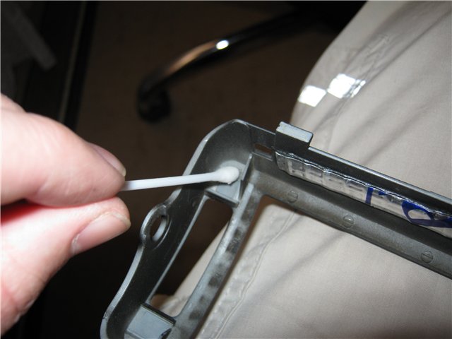

    Тут я заодно решил почистить "окошечки" подсветки воздуховода:
    Для чего взял обычную ватную палочку, слегка смоченую одеколоном:

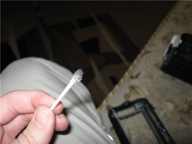

    Вам может показаться, что эти "окошки" чистые, но после того как я протёр все 4 вата стала выглядеть так (делайте выводы):

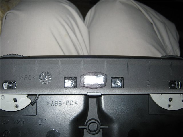

    Итак, после обклейки панель выглядит так с одной стороны:
    И вот так с другой:

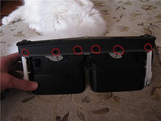

    Только, ребята, я пометил красным те точки (смотри фото ниже), где наша шумка либо не требуется, либо её нужно очень маленьким и тонким кусочком поклеить. А то после сборки из-за того, что клеил STP толщиной 2,3мм колёсики воздуховодов (регулирующие направление влево-вправо) туго крутились, а когда так на машину поставил, так крутить их крайне тяжело, будьте бдительны и не перестарайтесь

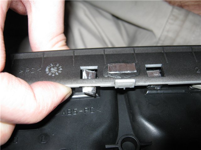

    Вот, казалось бы, и всё, да нет! Решил проверить получившуюся конструкцию на скрип, да чего брал воздуховод пальцами сначала за левые "усики", которыми воздуховод держится за торпеду, в направлении бриближения их друг к другу (нажал, отпустил) прислушиваясь к наличию скрипа, потом за правые, наконец, за центральные и тут опа СКРИП то есть крайние перестали скрипеть, а вот центральная часть воздуховода скрипит так, что слышно в соседнем доме
    Так вот с этой напастью очень просто справляемся наклейкой шумки в места крепления панели воздуховода к корпусу посередине, отгибая панель как на фото:
    Итак, вид конечного "продукта" снизу:
    Вид сверху:
    И теперь никакого скрипа от центрального воздуховода!

    Кошак в итоге чем-то помог? Или просто так валялся без дела?
    По теме: у меня не скрипит.

    kwk, да как всегда дрых рядом, тем и помог, что не мешал А по поводу скрипа, у меня проявлялся при проезде неровностей, например, жд переезд.

    off.санек главное без фанатизма я же предупреждал,харош воздуховоды шумить пс, у меня тоже не скрипело ни разу

    А чего он должен скрипеть - вибрация по понели идет - так там тогда всё так надо заделывать
    P.S. А что это у тя за лампочка под кнопкой обогрева заднего стекла???

    mAx.89, хочешь верь, а хочешь нет, но скрип тот неприятный пропал А лампочка-это от дополнительной сигнализации индикаторная.

    Да нет, все нормально. Просто редко у кого скрипит дефлектор воздуховода. А если и скрипит - то это лечится удалением оттуда песка и пыли.

    kwk, ни песка, ни пыли в воздуховоде нету, но при проезде неровностей поскрипывал центральный воздуховод. Возможно это связано с тем, что у меня сорваны ушки крепления торпеды

    У меня тоже бывает поскрипывает...рукой поднадавить если на него,то тоже слышен скрип...так что может займусь

    Хочу добавить по теме. В районе центрально воздуховода постоянно скрипело, особенно на кочках. Грешил на воздуховод, думал там терся зараза где то, сильно прижимал рукой пропадало. Пытался напихать всего что бы избавиться от мерзкого скрипа, вытаскивал его, заливал силикон особого эффекта не было.
    В Итоге снял торпеду, под центральным воздуховодом торпеда прижимается на 5 болтах у меня было 2 и то еле прижаты, остальные 3 пластиковых крепежа разломаны. Поменял торпеду тишина и благодать (купил на нашем форуме за 500р) =)
