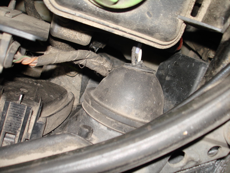

    Цитата Сообщение от пингвин
    с тебя фото пружинки с лампой МТФ.
    Если щас фотик найду, то сделаю схожу.
  5. #185
    48,680
    пингвин
    Для тебя.
    Чехол...наклейку МТФ серебристую видишь прясмо у бачка ГУР?
    Извини, но полностбю чехол снимать не хотел...на морозе не в кайф.
    Дабы чтобы ты не подумал, что ксенон не МТФ, блок розжига.
    Добавлено спустя 48 секунд:
    Так, что все прекрасно одевается и проходит, не знаю с какими ты там сложностями столкнулся, нужно было немного разогнуть пластинку.

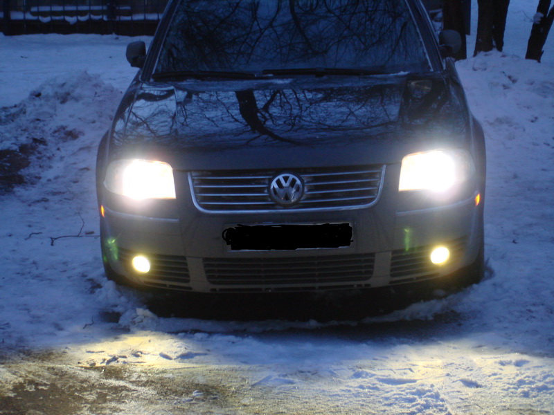

    Добавлено спустя 12 минут 54 секунды:
    Продолжаем тему 3000к...вот фотки еще этих 3000к.
    ПТФ 3000к, ближний 4300к, габариты стандарт. Все МТФ.
    Короче для туманок самое оно 3000к!
    Свет такой не на фотике, он в реале точно такой же
    Никаких зеленых оттенков нет, свет супер!

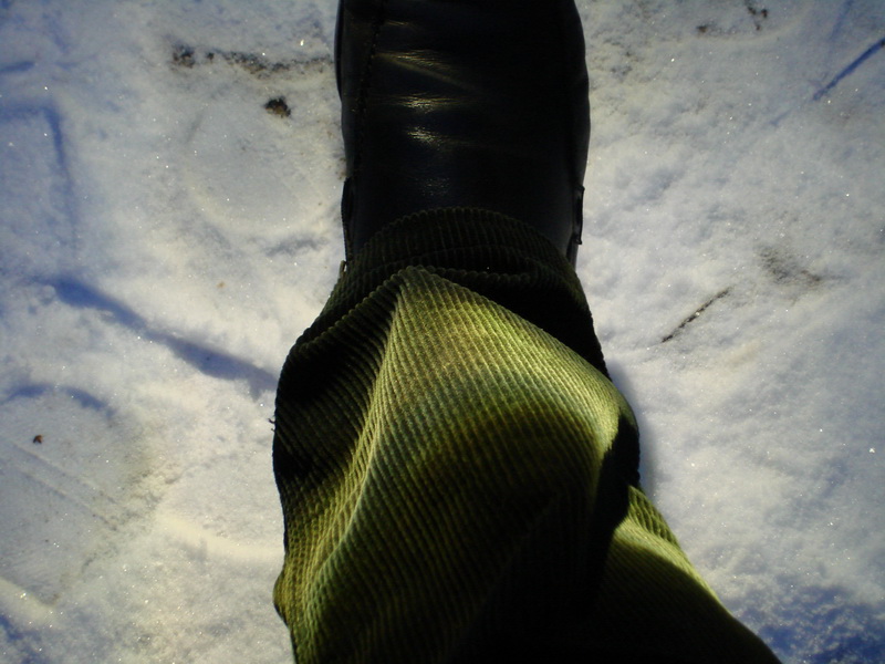

    пингвин
    По линиям...специально сфоткал с ногой. Конечно нога не стена, но прекрасно видно, что свет отрезается.

    COOLLER
    ну не знаю как ты туда их запихнул... Это их надо выгнуть градусов на 60 было... В принципе может попробую поставить их так же. Пружинки запасные есть вроде) Но непонятно как ты просунул в них большой разъем...
    Совсем чуток, градусов 30-40.
    Пласкогубцы решают всё Пролезает элементарно.
