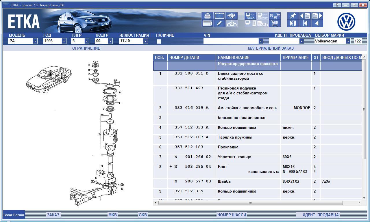

    Мне интересно как сделано поднятие задней оси на б3 пассате воздух в амортизаторы накачивается или еще что?

    lifter
    А там какие то специальные аммортизаторы или обычные просто со штуцером?
    Добавлено спустя 1 минуту 38 секунд:
    А есть описание работы этой системы и какие детали используются?

    Ну кроме амортизатора там датчики положения,подкачивающий насос и блок управления.ИМХО поставь себе крутилку для регулировки.
