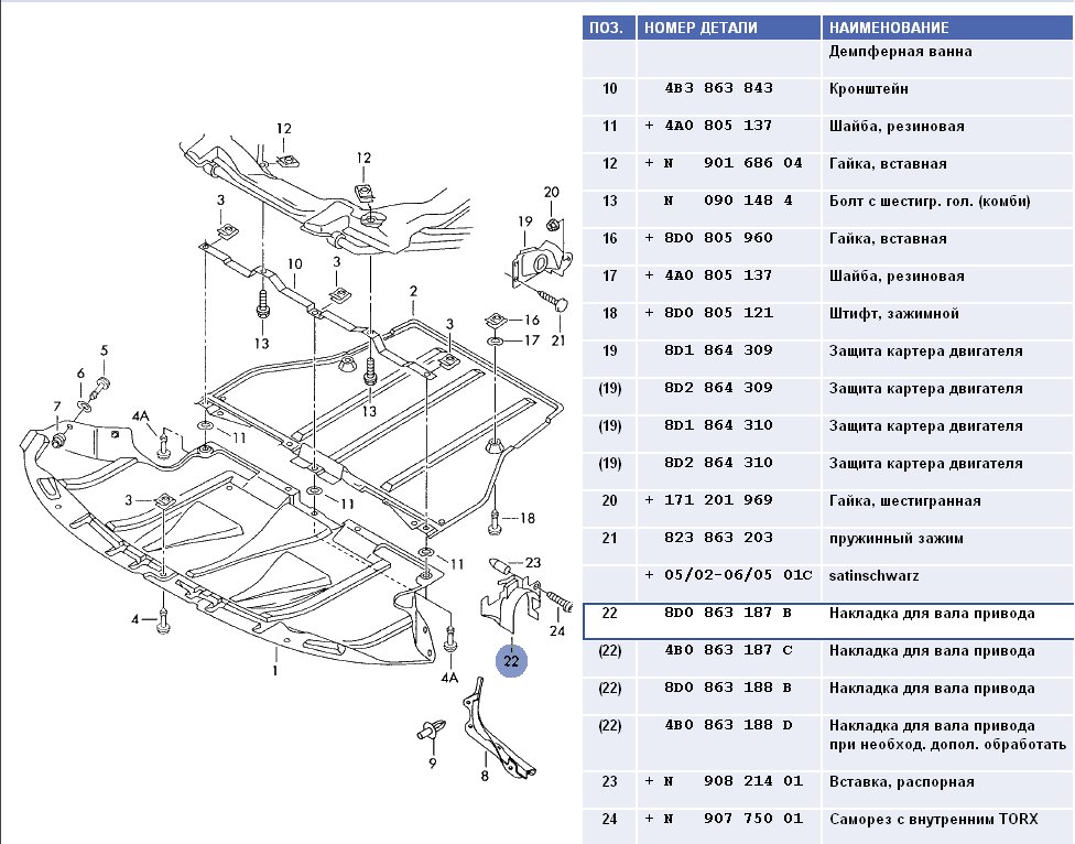

    -демонтировать накладки на валы,что стоят в арках (поз.22)
    при помощи удлиннителей через освобожденные места удобнее работать с крепежом-его лучше видно.

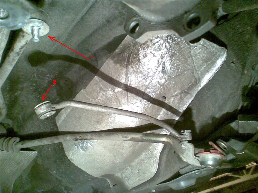

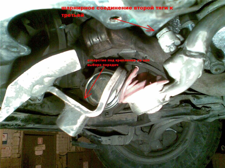

    второе-кулисный механизм состоит из трех тяг.
    первая(поз.1) проходит с правой стороны по ходу движения авто и крепится своей резьбовой частью при помощи шестигранника на 8.
    вторая тяга(поз.2) идет сверху поперек корпуса МКПП и соединяется с третьей.одной стороной крепится она в корпус МКПП при помощи болта под головку 13,а другой через шарнир к третьей тяге,которая проходит с левой стороны МКПП и надевается непосредственно на вал выбора передач.вал выбора передач имеет на конце резьбу и тяга крепится к нему при помощи закрытой гайки.

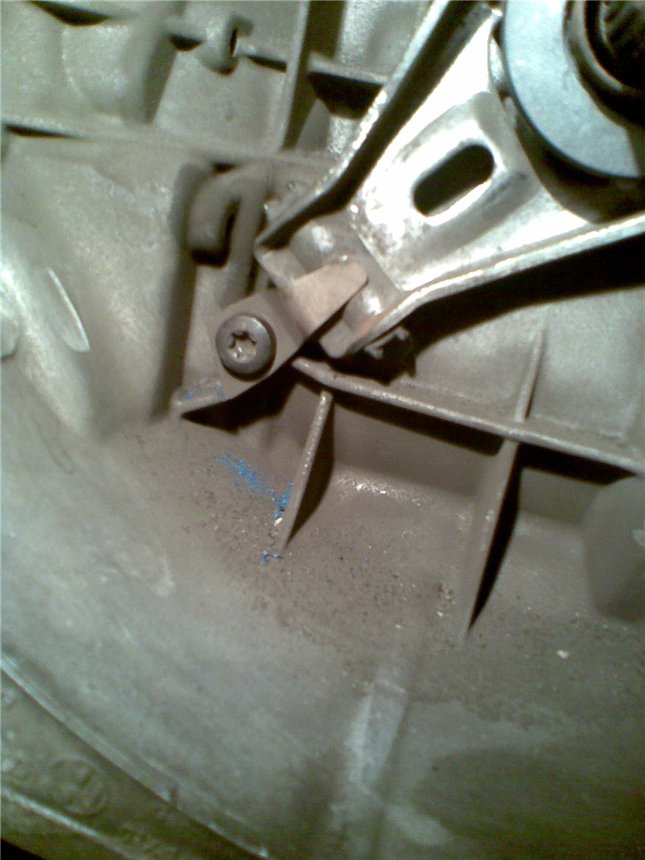

    третье-крепеж рычага выжимного.
    общий вид
    и крупный план
    листовая пружина,винт-звездочка 45.под рычагом пластиковая опора.

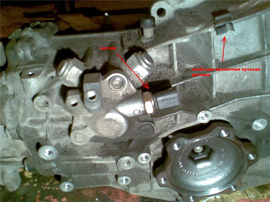

    четвертое-на фото у wolf.di я видел два электрических разъема,но на моей МКПП был всего один похожий-трехконтактный с левой стороны.с правой же стороны стоял вот такой-для включения фонарей заднего хода,похоже.
    на весу снять провод с разъемом не удалось(защелка повернута к корпусу и ее трудно нажать).выкручивал ключом на 22 и разъединял после снятия коробки.

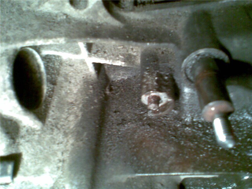

    в ходе демонтажа случилость страшное-отломал голову винту с шестигранником,который крепил рабочий цилиндр сцепления.цилиндр удалось все же снять,а вот закисший остаток винта откручивать уже на снятой коробке.
    стальной винт закручен в алюминиевый корпус,да еще на фиксирующий состав.будьте осторожны,вобщем.

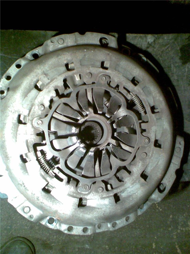

    вскрытие показало еще очень живой ведомый диск
    немного изношенную корзину(растянутые пружинки и меньший ход лапок-сама рабочая поверхность еще приемлема)

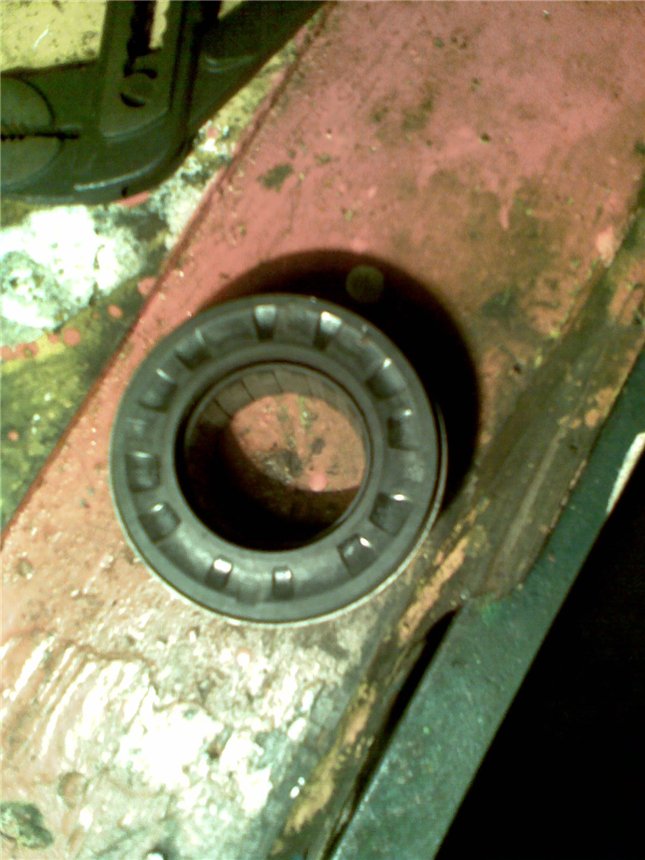

    абсолютно мертвый выжимной подшипник(именно его гудение и было основной причиной данного "вскрытия")
    маховик произвел очень благоприятное впечатление
    резюме:проблема выжимного стала беспокоить где-то тысяч восемь назад,т.е.на 165 тыс.км пробега.ранее были лишь подергивания при трогании в "долгоиграющих" пробках(видимо,перегрев и подизношенные лепестки нажимного+выработка на подшипнике).
    я их обозвал
    Цитата Сообщение от wolf.di Посмотреть сообщение
    снимаем кожухи над гранатой
    Цитата Сообщение от mixa Посмотреть сообщение
    -мешала мне ужасно приемная труба глушителя и я разъединил ее в следующем месте
    мы ее тоже наверно раскручивали...просто забыл про это написать наверно...
    она по идее нам тоже наверно мешала тягу кулисы откручивать...
    я их обозвал
    мне показалось,что ты имел ввиду защитные щитки над полуосью в районе трубы глушителя.вы ее не снимали,я заметил,а она тоже реально дает пространства.
    и вот эта защита,что крепится на трех болтах к правой опоре-ее можно и не снимать,как оказалось.достаточно выркрутить один болт,отогнуть ее,чтобы выкрутить верхний винт опоры и потом уже стягивать эту защиту вместе с опорой.имхо,немцы перестраховались,поставив ее аж на три болта
    защитные щитки над полуосью - это про вот это (которые полукругом)?
    ну впринципе наверно можно... точно уже не скажу почему мы ее снимали...может мять ее не хотели
    ну это да
    только наверно это больше не защита, а теплоэкран (или как там он правильно называется?)
    да,именно.
    да-да теплозащита,защита и тп.не суть
    вобщем,вспоминал я нехорошими словами тех,кто все это придумал
    да,именно.
    не...ее мы не откручивали...
    это я так пластик обозвал...
    ну теперь с твоими пояснениями всем будет понятно
