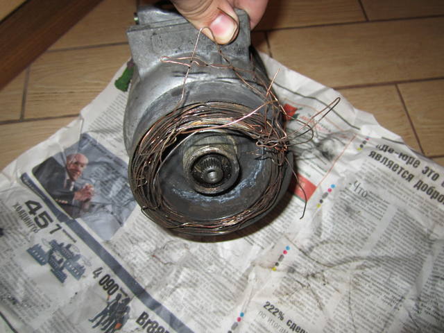

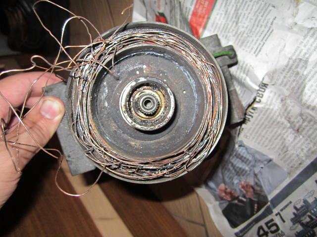

    04.10.2012
    Минск
    Добрый день.
    На днях решил занятьяс ремонтом компрессора кондиционера своей машины (audi a4 b5 adr)
    Шкив не крутился, подумали на подшипник. Так оно и оказалось. Подшипник шкива заклинило:
    Ну и вроде ясно всё, выдавить этот,вставить новый. тут проблем нет.

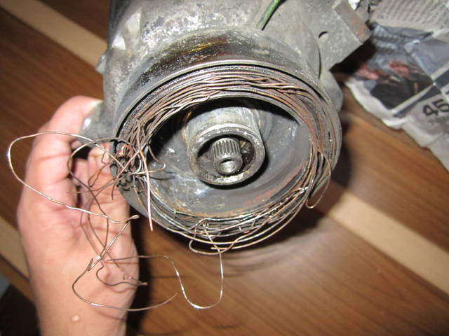

    Но сняв шкив увидели ещё и такую картину:
    Хотелось узнать, так ли должна выглядеть магнитная муфта компрессора?. Если нет, то ремонтопригодна или заменима она?
    И как её могло так растрепать?
    Заранее спасибо за помощь.
    lumaks71, вы не моглибы сказать что за запчасть под номером 3 идёт на этой картинке? или если можно её номер.
    то случайно не те шайбы,которыми регулируют зазор между демпфером и шкивом?

    vor12, Электромагнитную муфту купи новую,стоит не дорого в инете найдешь за 5 мин.
    Случайно те
    , VAG COM
  15. #115
    04.10.2012
    Минск
    В минске нашёл только одну.Чел продаёт заклинивший компрессор( пишет,что муфта рабочая), правда от A6. И по номерам он от моего отличается (добавлена у него буква на конце D, наверное означает 'дизель") Но судя по сборным чертежам на exist муфты на мой и его компрессор одинаковые. Как считаете, стоит ли купить его компрессор и своять из обоих один нормальный, при его небольшой цене 30 уе (звонил на сто сегодня, там обещали сделать эл. магн. муфту за 35 уе + мою в зачёт)
    Случайно те
    Сегодня посмотрел, у меня там только одна шайба осталась из трёх,которые должны были быть сразу,и зазора вообще никакого почти не было на нем. Такой вопрос созрел,достану я последнюю шайбу,адальше что? гамон компрессору? или можно вал со шлицами подпиливать))))?
  16. #116
    05.08.2008
    Россия, Волгоград
    9,525
    Получено: 828
    Отправлено: 14
    vor12, ищи в инете конторы по ремонту автомобильных кондиционеров. Новая муфта стоит баксов 5.
