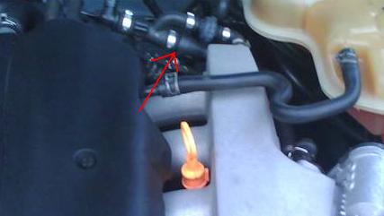

    Привет!
    Стал вчера смотреть все шланги и увидел, что шланг (не знаю как называется) отходит от другого. На рисунке обозначил стрелочкой.
    Использовал фотку пользователя Крюк
    Чуть-чуть отгибаешь и даже видно какую-то оранжевую мембрану или клапан.
    В общем, что делать? Могло это влиять на работу двигателя?
    Спасибо.
    замена, наз. насос эжекционный 058 133 753 B ,подсос воздуха и пропуски твои могут быть из-за этого, поменяй и посмотриш.
    А то что трубка отходит это как исправится? или он там в сборе идет вместе с трубками?

    BabyToys
    Он идёт всборе, новый номер 058 133 753 D.
    Собственно такая дырень конечно же будет давать пропуски на ХХ.

    Цитата Сообщение от Michфуд
    + еще отсутствие торомзов
    Не знаю как это связано, но там, периодически (как раз последние 3 тыс .км.) появлялась ошибка 17887 - Brake Boost Vacuum System Mechanical Failure. Сейчас ее кстати не было. В сервисе сказали "фигня".
    Но тормоза вроде бы нормально работают. Эта дырка могла вызывать появление ошибки 17887?
    11.05.2006
    Россия, Нижний Новгород
    424
    конечно могла.
    даже скажу на 100% что она и вызвала
    а работа тормозов - как присосет эту дырку - так и работает - нестабильно короче.
    посмотри в 8 группе давление в вакуумной системе
    Чё там смотреть, насос надо менять сначала.

    04.07.2008
    Россия, Владимир
    Ездить на машине можно на небольшие расстояния или что посоветуете?
    11.05.2006
    424
    возьми супер-клей и склей, пока новый не купишь. а ездить можно
