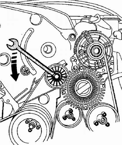

    Ремень генератора - Оригинальный номер- 028903137AR размер ремня- 17,8X1592MM
    Я брал Bosch - 1987946022 , полет нормальный... не кривой
    Гм.. а "так" ремень поставил? правильно?... ну на всякий случай спрашиваю.... всякое бывает...

    Спасибо!
    Ставил правильно https://passatworld.ru/remont/dvig/dizel/3.jpg

    Продолжу тему! Сегодня выставил угол впрыска на ТНВД, заводится так же но прет (имхо) лучше. На счет ремня посмотрев на коробку увидел что у меня он на 4 мм короче, думаю это не беда, но кривизна (как смотриш на вылы видно) осталась, хотя ролик натяжителя больше ни двигается!
