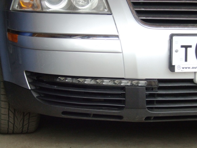

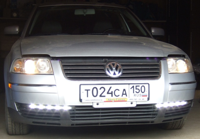

    Насмотревшись на всех, решил тоже колхознуть свой тазик, заехал в митино, купил 1м синих доидов-400р, и 60см белых в силиконе-360р, итого 760р и 3 часа потраченного времени и . . .. .. .. . . .
    [pic]
    Добавлено спустя 40 секунд:
    ща еще фото кину!
    Добавлено спустя 1 минуту 44 секунды:
    [pic][/pic]

    Прикольно, вот только не совсем понял к чему первое фото
    это показать как было в начале пути
    Это я так понимаю именно те что в бампер пошли... а можно фотку поближе, ну как они выглядят...

    да нет, не переборщю!!! У меня фф2 был с головы до ног обвешан диодами смотрелось супер! В ногах всех,под капотом, баг. отд.,днище, в бампере!

    Подскажи для установки нужно ли снимать бампер или нет.
    Как прикрепить к решеткам, может сами решетки снимать?
    Если можно чуть подробней по самой установке.

    Попробую подробней! Только без фотоотчета!!!НЕкогда фоткать!
    Правильно снимаешь решетки, они на защелках, и посередине два винта (звездочка)Снял решетки, их 2 части,в самых нижних полосах по краям просверлил отверстия, что бы провода пролазили, соответственно все промыл и протер спиртом! Купил диоды в силиконе и с обратной стороны скотч, 2 по 30см, там длина решеток 30см! И все дальше приклеел,собрал решетки, и тупо впоялся в габариты!Все елементарно!!

    И на этом спасибо Просто был главный вопрос: нужно ли будет снимать бампер?
    Теперь понятно.
