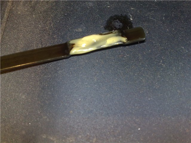

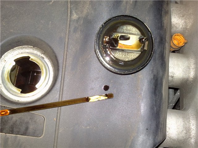

    Доброго времени суток! сегодня открутил крышку с двигателя ради интереса и заметил что на её обратной стороне по консистенции что то похожее на сметану, тонким слоем. Достал щуп, на нем такое же белое отложение. Масло залил то ли на 2 тыс км надаз то ли 5..честно говоря забыл. лил по осени, при условии что к весне поменяю поэтому цифры записать забыл. Масло мобил 1 нью лайф 0w40
    а теперь подборка фоток, может кто по ним что скажет:
    на фото внизу щуп был вставлен в двигатель еще раз после протирки тряпочкой. как видите белая ерунда все таки чуть чуть присутсвует

    Похоже антифриз у тебя в масле. Прокладка ГБЦ

    Не переживай,это конденсат,ездишь наверное на короткие расстояния?

    Или подгнил маслоохладитель, менее вероятно.

    езжу да, не часто и не много. Летом такого не было, вот с холодами только. Единственное что меня настораживает так это как сказал Mr.Venik у меня антифриз. Все сходится, масло ведь откуда то травит, и на резьбе свечей тоже есть оно, => прокладка ГБЦ выходит?

    Масло на свечи попадает из-под прокладок(колец)клапанной крышки,связи с антифризом нет.Конденсат лечится поездкой на на нн-ое расстояние,всё улетучится и будет как было.

    Десять мало,а для успокоения души слей масло(хотя-бы грамм 100) и посмотри на него:если серое,всё приплыли ездить нельзя,попадёш на ремонт всего двигателя.Но думаю всё будет хорошо.Антифризу в масло попасть намного сложнее чем наоборот.А по прокладке клапанной крышки - новую,с кольцами.

    да какой нахрен конденсат? В масле антифриз. Опресовывать маслоохладитель, прокладку головы и проверять плоскости. И лучше не ездить...

    я тоже когда как-то зимой открыл крышку маслозаливную, а там налет этот Во думаю - приехали...... А оказалось действительно конденсат, правда у меня на щупе налета не было.

    ты посмотри уровеь антифриза в ба4ке!, сли уходит то со всеми соглашусь что проклдка ГБЦ! а так это просто обычный конденсат...

    Конденсат, нет причин беспокоится...

    Многовато но щупе конденсата Получается конденсатно-масляная смесь

    Никто не думал, что эта смесь может быть вовсе не в картере, а в трубке с шупом?
