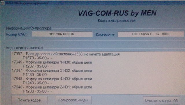

    Андрей дособирал по мелочам- новая помпа теперь и б/у дроссель другой поставил до кучи, ибо подозрение пало на ДЗ. На удивление, весело так завелась сразу и тут же заглохла, дальше по началу темы

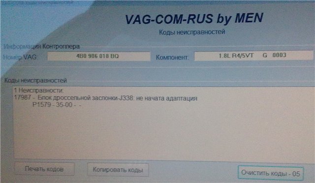

    Дроссель не адаптируется- на первом этапе выдает ошибку. Ошибка вылазит единственная:
    И, как в моем случае, не хочет удаляться. Скинули клеммы, разъём с фишки ДЗ- удалили таки, дальше всё по кругу- хоть кол на голове теши
    Аккумулятор заряженный из квартиры приволокли, схватывает, но свечи заливает и всё..
    Вылезли ещё по форсам ошибки:
    Таким образом, заслонка не открывается- свечи заливает. Пробовали принудительно руками поширше придержать в момент пуска- хватает веселей. Дело, короче, в дросселе.
    Сегодня холодно плюс стемнело- на этом и закончили.
    Ваши комментарии, друзья! Может дроссель убитый, один б/ушный уже был

    Проверял ещё показания ДТОЖ по двигателю и приборке- расхождения нет. Бензин в баке может быть не кошерным, и так гуано продают, а тут ещё 2 месяца стояла.
    Добавлено спустя 2 минуты 44 секунды:
    Катализатор ещё м.б. убит
    Но до снятия ГБЦ всё более-менее работало

    AUG
    А опрессовку делали?
    Но с ДЗ необходимо разобраться
    Условия адаптации ДЗ можно посмотреть в 8-битовом слове, в 1 группе , 4 окно.
    Должны быть все 1, допускается 0 в 8 бите, если тем-ра ниже. У меня адаптация все равно начиналась при 20С
    [code]1,4,Условия для корр. базовых уст.,1x111111,Смотри label файл.
    ; Обозначение показаний в 1ом блоке данных, 4ое поле (Условия для коррекции базовых установок)
    ;1 1 - Ошибок не зарегистрировано
    ;2 1 – Значение можно не учитывать
    ;3 1 - Компрессор кондиционера отключен
    ;4 1 - Распознан режим холостого хода
    ;5 1 - Лямбда регулирование в норме
    ;6 1 - Дроссельная заслонка закрыта
    ;7 1 - Обороты двигателя ниже 2000 об/мин
    ;8 1 - Температура ОЖ выше 80 °C[/code]

    А по условиям спасибо за подсказку- у нас на номере 1 ошибка уже- ошибка-то присутствует
    Замкнутый круг, как в анекдоте про гинеколога- прыщи и не ЭБУт, а не ЭБУт- вот и прыщи
