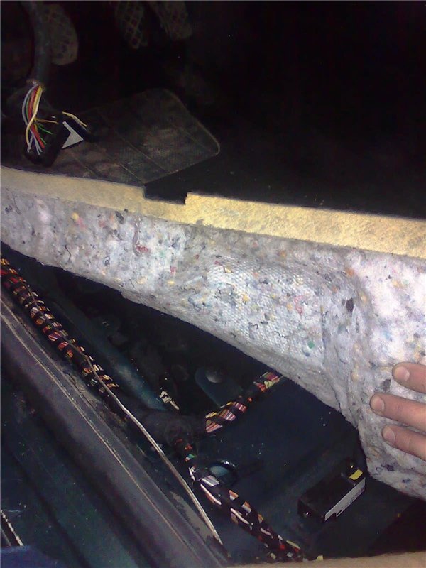

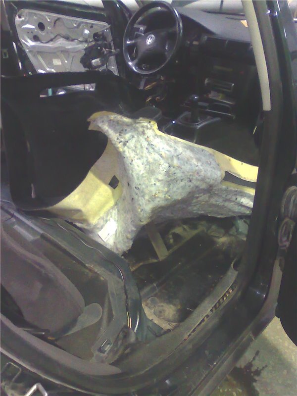

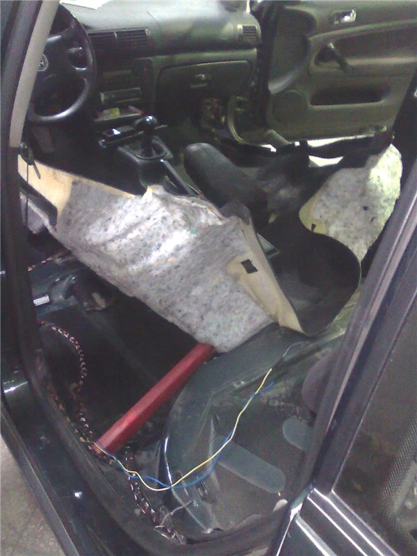

    Вчера расковыряли пол машины пока нашли возможную причину неисправности
    оказалось что под поликом у водителя и заднего пассажира вода стоит как раз в районе этого блока комфорта и жгута с проводами. Какие то редиски до меня вместо дренажной пробки заткнули отверстие снизу для слива сплошной пробкой и там вода накопилась. Разобрали и оставили сохнуть в тепле.
    А с акустикой получается это никак не связано, там водичка подмерзшая была, а когда в тепле денек постояла вода растаяла и закоротило где та чета, сегодня будем искать где.

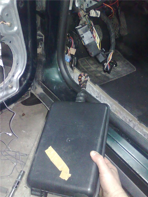

    вскрыли пол вчера у водителя и заднего левого пассажира, воды конечно слил огромную лужу, сейчас все стоит сохнет. Откуда воды столько могло набраться, непонятно. Правая сторона можно сказать сухая, я ее тоже вскрыл посмотреть.
    Достали блок комфорта, там на плате одна релюха при включении жгута начинает громко жужжать и коротит толстый красно-синий провод (хз за что отвечает). Сейчас будем пытаться что то с платой сделать, хуже конечно если блок менять придется.
    Кто знает сколько блок стоит? на нем написан номер 1J0 959 799 N, в экзисте нет данных по нему
