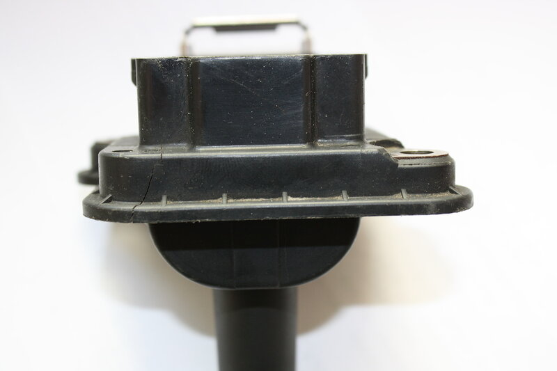

    Agent J
    У меня вот что было,симптомы точ в точ как у тебя.Bazarov и
    rummi направили на путь истиный .
    «катушка зажигания» на Яндекс.Фотках
