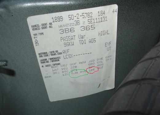

  13. #33
    33,299
    Получено: 1,493
    Цитата Сообщение от AXel_23
    Я хз. вот фотку выкладывал
    Глянь наклейку в багажнике
    Вот фото моей, у меня 1ВЕ. Зеленым обведены вепердние и задние пружины, красным - тип подвески
    У меня самая низкая, просто жесть У тебя такая-же?
    Для сравнения:
    Заказал 1ВА, т.к. зимой ездить будет невыносимо
    как смотреть просели или нет.
    Короче сравни мои фото и смотри свою наклейку. Они в любом случае просели, у тебя 2001 год, но нужно понять на сколько. Если у тебя 1ВА, но выглядит как у меня, то просели 100% и желательно их тоже махнуть

    Vasilich
    ок. но у меня ниже
    пойду сфоткаю наклейку и посадку примерно.
    Добавлено спустя 16 минут 7 секунд:
    Сфоткал и промерил ленейкой. смотри
