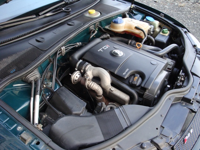

    Делал диагностику товарищу, автомобиль Б5+ , AVF. Моё внимание привлекла вот такая пластмаска.
    А почему бы не поставить такой же кожух мне?
    Снял, списал номерочки с кожуха и заглушек. Заказал у партнёров .. и вот.
    Было
    Таперь вот
    Пользы конечно не так много как от кожуха отсека акамулятора от б5+, но эстетически это выглядит лучше.
    Номерочки:
    > ABDECKUNG № 8D0133849A (VW-Audi) - 1 шт. - кожух
    > KAPPE № 038103937 (VW-Audi) - 2 шт. - заглушки.

    Что-то шлангочки на ЕГР не видать Заглушил?
    .Вторая фотка не твоя наверное?

    Первая фота не моя. ЕГР отключен.

    К тебе не встанет, т.к. на крышке воздушного фильтра у AVF дырки под саморезы - это раз.
    Кожух, что ты хочешь поставить упрется в датчик нештатной сигналки на открытие капота - это два.
    Естественно все ИМХО.

    Дык уже встало!
    Датчик открытия капота на правую сторону перенес. Там где бачёк омывателя. А вместо саморезов просверлил дырки(отверстия 5мм) в крышке изнутри вставил болтики. Сверху затянул гайками. Получилось, что кожух крепится на шпильки сверху гаечки с шаЁбочками. Так что в калхозе сила! И если наши руки не для скуки , то "ВСТАНЕТ" всё!
