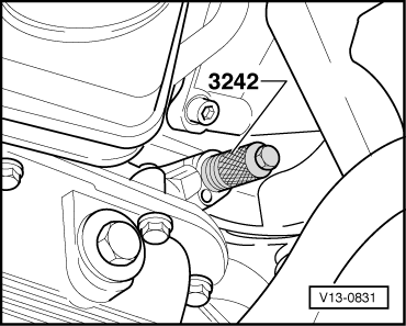

    При аварии провернуло ремень ГРМ подскажите как найти ВМТ на кОленвалу

    Открыть крышку маслозаливного отверстия.
    – Вращать двигатель, пока не будет видна верхняя мёртвая точка („- ВМТ -“ распредвала.
    Открутить резьбовую пробку метки ВМТ из блока цилиндров.
    В коленвале ровно за пробкой находится отверстие ВМТ (можно почувствовать на ощупь).
    Нащупывая отверстие ВМТ, коленвал не прокручивать – опасность травмирования.
    – Вкрутить фиксирующий болт (-3242-) в отверстие выкрученной резьбовой пробки и затянуть его.

    1)что из себя представляет фиксирующий болт. Размеры его?
