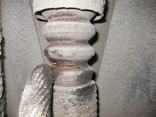

    Приветствую вас, форумчане!
    Сегодня менял колеса и обнаружил вот такую неприятную вещь на вставке заднего аммортизатора (не знаю, как она правильно называется):
    Чем эта фигня может закончиться? Или не париться?
    отбойник это, видимо у тебя дохлый аморт, который разбил отбойник.

    617
    Поменяй, это отбойник лопнул. Стоит копейки, замена минут десять, на одну сторону.
    Хорошо, если так. Я помню на B3 чтобы поменять аммортизаторы приходилось всю обшивку в багажнике разбирать.....
    сам амморт вроде норм. может просто в яму влетел?

    для замены отбойника тебе нужно будет снять задний аммо, это довольно просто, за исключением того, что нижний болт в гайке может закиснуть, причём гайка проворачиваться по граням к накидном ключе....советую запастись новыми гайками...

    617
    Нет здесь проще. Поднимаешь на подъёмнике или домкратах зад машины, откручиваешь стойку ам-ра от балки и откручиваешь опору ам-ра от кузова(две гайки или болта, я уже не помню) снимаешь аморт, откручиваешь шток от опоры, и меняешь отбойник. Сборка в обратной последовательности.
    А амморт всё-таки посмотри, может мёртвый уже. Я свои недавно потёкшие менял, так отойники целые были.
