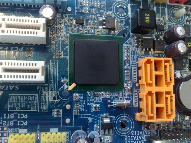

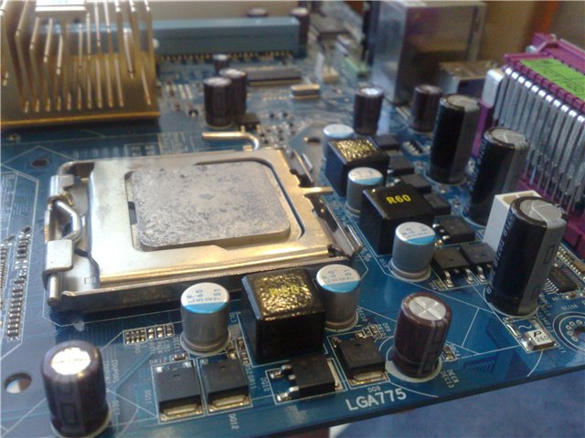

    11.01.2008
    344
    Снизу
    сверху
    чип ich7 в норме
    а вот с чипом 945 похже "чтото нето"
