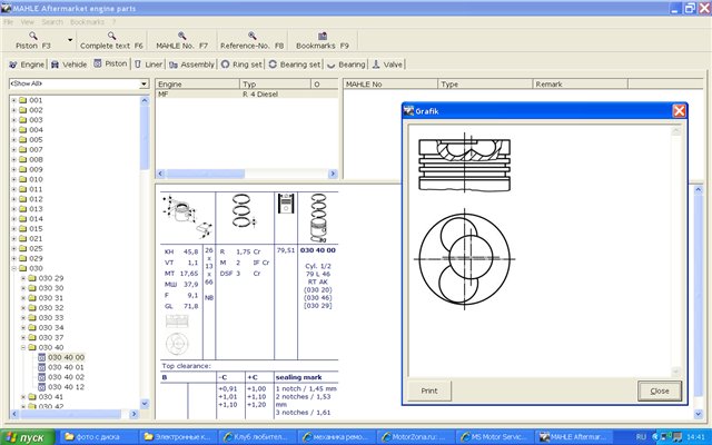

Выступание поршней над блоком цилиндров напрямую связано с зазором между поршнем и клапанами. Прокладка выбирается исходя и величины этого выступания, с расчетом того, чтобы обеспечить этот зазор оптимальным, следующим образом:
выступание 0,91 – 1,00 мм. – прокладка 1,45 мм. (одно отверстие/паз)
выступание 1,01 – 1,10 мм. – прокладка 1,53 мм. (два отверстия/паза)
выступание 1,11 – 1,20 мм. – прокладка 1,61 мм. (три отверстия/паза)
Т.е. чем меньше выступание поршней, тем тоньше прокладка. Обрати внимание на порядок измерения величин – сотые доли миллиметра.
В поршнях предусмотрены специальные выемки под клапана, чтобы клапана не стучали по этим самым поршням. Какой здесь зазор между клапаном и поршнем получается не знаю, когда снимал башку не замерял и об этом сейчас сожалею. Думаю не очень большой (иначе зачем выемки). Но, продолжим. Если мы шлифуем голову, то тем самым приближаем клапана к поршням, т.е. увеличиваем вероятность столкновения клапанов и поршней. И если оставить прокладку той же толщины, то столкновение становиться неизбежным. Опять же надо выяснить зазор между клапанами и поршнем (аж самому стало интересно). Поэтому при шлифовке ГБЦ необходимо установить более толстую прокладку.
Есть еще один вариант выхода из данной ситуации. Он связан с доработкой седел клапанов. Таким образом снимается метал с ГБЦ и клапан отдаляется от поршня. В таком случае прокладку можно оставить ту же. Однако доработка седел клапанов тоже имеет свои пределы. Здесь за базовый размер берется расстояние от торца стебля клапана до верхнего края ГБЦ при установленном клапане. Минимальное расстояние должно составлять: для впускного клапана – 35,8 мм., для выпускного – 36,1 мм. Чтобы вычислить допуск на обработку клапана необходимо измерить реальное расстояние при установленном клапане и вычесть из него минимально разрешенный допуск на обработку седла. Уменьшение минимально допустимых расстояний негативно отражается на работе гидрокомпенсаторов.
Ну и заключение из всего выше сказанного: не смотря на запрещающие предписания производителя по поводу шлифовки ГБЦ, лично я особых проблем не наблюдаю, для того, чтобы сделать это. Все зависит от степени винтообразности ГБЦ и тех размеров, какие указаны выше. Варианты есть. Главное все точно вымерять, проанализировать полученные данные, сделать правильные выводы и успех работы гарантирован.

Со всеми параметрами.Или выточка глубиной 1.1 это не выточка?Сообщение от илья63
И толком никаких выточек на поршнях нету.

я как раз и есть энтот самый дизелист. последние 5 лет именно VW-Audi и занимаюсь. может даже мы и знакомы лично (у меня карточка Механики с номером из первой сотни). не редки случаи когда на опрессовке (в Механике) говорят все хорошо, а головку все равно менять приходится. создать напряжения и неравномерный нагрев ГБЦ при опрессовке невозможно. поэтому считаю что она дает 50% результат.Сообщение от ПАН ДИМАН
Я бы сделал.Не редки трещины между седел.Должно быть известно дизелистам.а ты видел поршни после обрыва ГРМ? помогли эти 1,1 мм? попали клапана в эти выточки?Сообщение от ПАН ДИМАН
