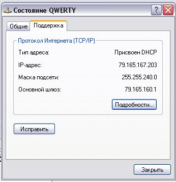

| Получено: 38 Отправлено: 14 |
				Аха... зашибись! Физика работает! от проводов отстали. картинка с первого сетового адаптера, что в И-нет работает. на первом компе...Сообщение от Максимка
Да. Мыргают везде, как на Кверти.Сообщение от Slog
Сзади сетевух светодиоды как правило есть... Светятся?
давай две остальных! С первого компа, второй сетевухи и второго компа, единственной сетевухи...

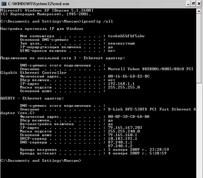

| Получено: 0 Отправлено: 28 |
				На стационарном компе не выполняется, т.е. оччень быстро окно чёрное пропадает -что написано на разобрать. Сейчас на ноуте попробую...Сообщение от vadim_yakovlev
Выполни команду "ipconfig /all" (без кавычек) на обоих компах и выложи результат.
				о-о-о-о!!! тут смайлики с уважением и почтением!Сообщение от Axl
Максимка
ipconfig /all
Пиши как здесь, с пробелом после ipconfig а не слитно
значит так... в строке "выполнить" набраем "cmd"
давим кнопку "выполнить" и получаем черное окно. Далее все инсинуации типо "поморгало и пропало" не принимаются. давай долби команды в этом черном окне и выдавай скриншоты с него же...
Сергей на сером B5+, AVF, 2004г, 6 МКПП.
				первая пошла... со второго компа давай!
				Ааа, точно.ЩЩас!Сообщение от Slog
				этта... тебе токо што советовали третью цифру (...м-м-м-мююю ну я советовл... остальные против?) на первом и втором компе сделать третьи цифры в адресе IP одинаковые...
и што мы видим? на первом 192,168,1,1, а на втором 192,168,252,2...
ты этта... уровняй их...
				МаксимкаСообщение от Slog
На втором компе поменяй ip на 192.168.1.2
И шлюз поставь 192.168.1.1
В личке НЕ КОНСУЛЬТИРУЮ!
				Готово! Что дальше делать?Сообщение от Axl
Максимка
