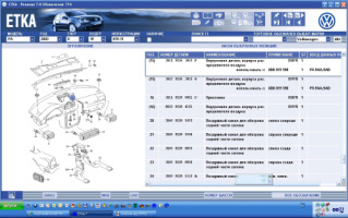

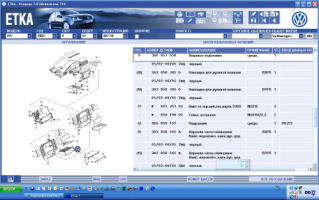

сама процедура:
1. ищеш новый или с разборки короб + переднюю панель под установку 2-DIN
2. меняешь (не точно но вроде как нада) подводку для центрального воздуховода.
3. закрепляешь короб в торпеде
4. устанавливаешь управление печкой с нижнюю часть (как климат на фотке)
5. майфун
6. ищеш и устанавливаешь перчаточный ясчик (но что то мне подсказывает, что родного нет ).
p.s для себя я бы остановился на 5 пункте и поставил бы 2-din майфун
Добавлено спустя 9 минут 26 секунд:
вот фотка
для пункта 2 -
для пунктов 1 и 6 -

| Получено: 515 Отправлено: 169 |
насколько я помню, из етки, то установка климат-контроля/крутилки в нижнюю часть передней консоли возможна
ТОЛЬКО при наличии 2-din рамки + короб. Т.к. размеры майфуна 1 din и управления печкой/кондеем !!!разные!!! - поэтому местами не поменять.
Добавлено спустя 2 минуты 19 секунд:
вот нашол !!
взято с этого поста - http://www.passatworld.ru/phpBB2/viewtopic.php?t=71308Сообщение от Valerik1970
Привет ! Сложного в переделке нет. Но потребуется несколько деталей и навык работы ножовкой (нажовочным полотном). Всё надо делать неспеша. У меня это заняло 2 часа.
3B0 858 757 "карман" для магнитолы (есть на разборках)
3B1 857 056 A верхняя планка крепления рамки ( на обычной, которая стоит в машине где 1 дин, нет 2-х креплений. На разборе найти не удалось, только вместе с торпедой. )
3B1 816 363 F кожух воздуховода (он изогнут, легко меняется. Есть мнение, что с 2001 г на все машины ставились изогнутые. Если не менять, верх не дает магнитоле встать. Гнуть не пробывал,думаю ни чего хорошего не получиться. Проверить не удалось.)
Подробно описанно как всё делается на немецком сайте:
http://www.passatplus.de/umbauteile/dop ... el-din.htm ( описание что нужно)
http://www.passatplus.de/umbauten/doppe ... peldin.htm ( как всё делать)
Есть маленькие дополнения, про которые немец умолчал. Когда выпиливаешь место под 2 дин сверху нужно мастерить планку к которой крепятся два горизонтальных отверстия на рамке. Я использовал в одном случае жел.пластину в другом- уголок. Все надо делать по месту. Из опыта видно,что если менять нужно ставить "дерево" так как основа у неё из селумина. Карбон и простая пластмасса не дает жесткости конструкции. Вот вроде им всё. Удачи ...
короче вчера купил я короб оздуховода - гнутый, теперь можно ставить 2 din короб и рамку )))
если нада могу сфоткать как выглядит!!!
Добавлено спустя 51 минуту 29 секунд:
так сам посмотри:Сообщение от YUROKEZ
А ЧТО если так
стоит 2 din рамка
климат-контроль внизу
сверху идет майфун
потом вещевое отделение (именно отделение) вставляется типа небольшого короба размером в 1 din, т.е. вытаскиваешь майфун и отделение и вставляешь полноразмерный 2 din аппарат.!!!
| Получено: 9 Отправлено: 5 |
сфоткай как выгледит а то я позвонил на одну разборку нашего клуба мне там сказали что проше поменять целиком торпеду чем менять 1 дин на 2 дина я так понял что самая засада в воздуховоде или есть чего там ещеСообщение от ladjak
ок вечером кину фото. Самая засада в небольшой переделке креплений. Но если руки растут из правильного места, то все можно сделать!!!! Конечно можно и торпеду перекинуть, тада возьни меньше
