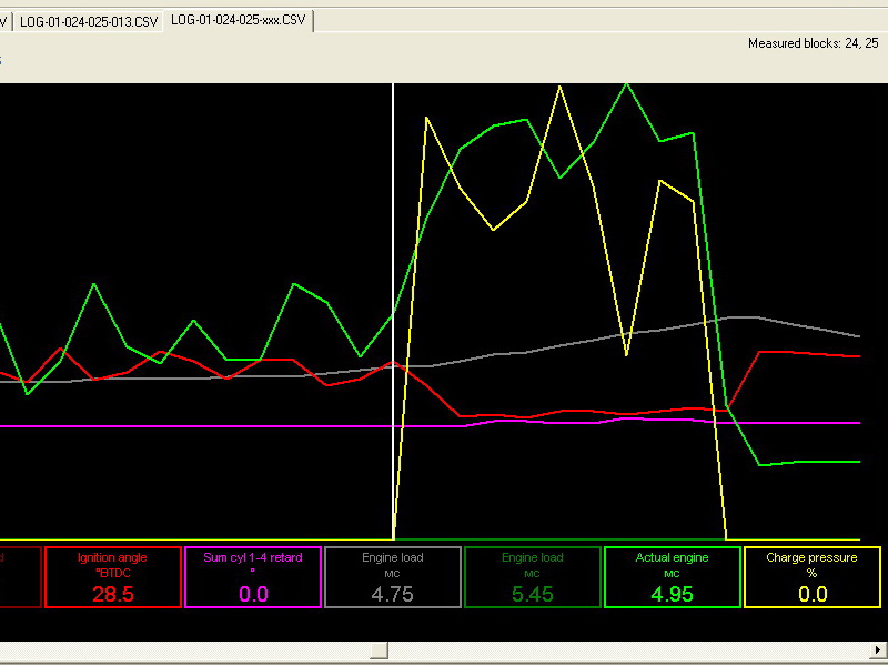

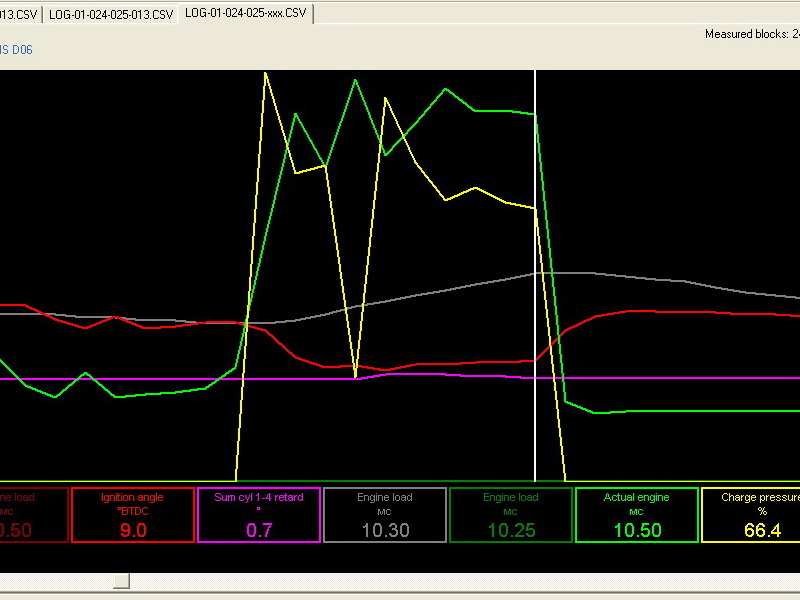

    Взял бук, 24 и 25 группа и вперед. Первый лог снял и ужаснулся немного…тому, что я педаль держал в поле, а тактование скачет как козлик…в общем стало ясно почему скачет наддув.
    80 секунда(LOG-01-024-013)
    Но решил еще поснимать логии, нужно было съездить за 20км, ну и я бук подключил и ехал с ним.
    Так вот…в нескольких ситуациях тактование скачет как козлик, а в некоторых все пучком…и когда пучком, то она сцуко едет без рывков, но вяловато…что в принципе ясно при таком малом наддуве.
    Там где тактование в норме, время 465с(LOG-01-024-025-xxx) и дальше,
    более-менее ровно идет тактование, ровно так же как и время впрыска(Актуал), почти ровно.
    Но смотрим этот же лог, только 300с(LOG-01-024-025-xxx)…че за хрень?
    Тактование как козлик, время впрыска тоже козлит.
    Рывки при разгоне были, тапка НЕ отпускалась ни на момент, это видно по требуемому впрыску. Как так может прыгать тактование с 77% сазу на 25, а потом аж до 93…ясен пень наддув будет прыгать в большом диапазоне.
    2 эти ситуации сняты буквально через 2 минуты езды, ничего не менялось : ни Тож, ни Тнаулице, ни бензин, никакие условия…
    Далее 566 секунда(LOG-01-024-025-xxx) и опять все повторяется, опять козлит. Гашетка не отпускалась, рывки были, притом в этом случае весьма сильные, такое чувство, что наддув плавал от 0.5 до 1 атм.
    Далее на 795(LOG-01-024-025-xxx) секунде более-менее ровно идет тактование.
    Объясните мне популярно почему плавает наддув и тактование? Одно из другого следует это ясно. Косяк прошивки? Если да, то раньше этого не было.
    Плюс…раньше наддув был на 3000 порядка 1атм, сейчас 0.7-0.75атм и все…раньше на 6500 наддув был 0.55, сейчас 0.4-0.45атм. Короче будто машину дечиповали.
    Внизу прикрепил логи, там есть и ДМРВ и ретард, который просто равен 0, за исключением когда мотор холодный(в LOG-01-024-025-xxx в начале ретард прыгнул до 13 градусов, но был холодный ДВС, потом постоянно в 0 стоял).
    Спасибо вам заранее за помощь! Очень надеюсь, что проблемму решим!

    Сними ЛОГИ нормально, на 3й передаче, а то из 4х Логов только один разгон нормальный и в нем проблемы не наблюдается.

    Я снял нормально, LOG-01-024-013 там на 80-ой секунде есть нормальный разгон на 3-ей, в горку правда.Сверху есть скрин, желтое - тактование 75.Скачет во всю.
    Остальные логи...LOG-01-024-025-xxx это 20км отрезок, даже при небольших разгонах тактование скачет, оно же не должно так скакать.

    Про второй лог я написал, что он единственный нормальный. Скачки происходят в момент когда турбина может надуть свой максимум, поэтому я и написал, что проверь 75й. А вот почему на высоких оборотах такое тактирование мне не понятно.

    Нормальное тактование
    Корявое тактование
    Масштаб одинаковый, хочешь сказать, что эта кардиаограмма нормальная?
    Даже то, что я назвал нормальным тактование нормальным назвать нельзя. Я смотрел логи, записанные ранее мной на этой же авто, так тактование идет плавно, сначала полка в 99 процентов на низах, а затем полочка, которая в верхам поднимается до 80% где-то.
    А у меня сейчас в обоих вариантах на верхах выше 65% не набирается.

    Ты меня не понял видемо.
    В этих двух вариантах тактирование не АЙС.

    Я тоже о том, что это кардиограмма, а не тактование.
