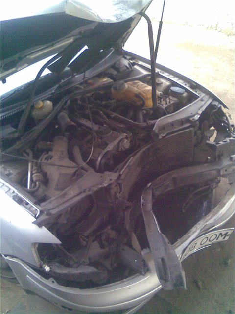

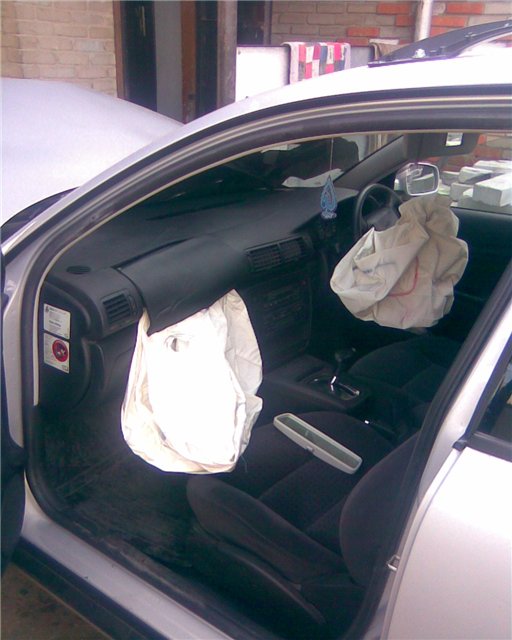

    Не ребза, тут криминал....моторный щит в салоне...я бы по з\ч продал
    , а то щит с ВИНом гнуть не айс!

    Цитата Сообщение от jasik
    балка передняя другая и от леворукого не подойдёт!!!
    ну вот это хз. если что заказывать или ты выгибать. опять же. надо снимать капот, бампер, радиатор и смотреть что там дальше погнуло.

    да. движек не хило ущел . походу еще и главный тормозной убило.

    да ещё и скоробкой что может быть?? на компьютер смотрю!( красный мониторчик!) коробку включаю допустим D на компе показывает 3! включаю N показывает D! на один шаг непрально показывает!

    пидаль тормоза в салоне вообще оторвало!!! болтаеться в разные стороны!!!
    надо смотреть провода которые к ней подходят.

    jasik
    продавай по запчастям. сделать - будет НЕ реальный гимор

    так что делать!??? у меня только 1000$есть! капот 3700 рублей! радиатор 3000 рублей стоит! ещё и помелочи пласмаски Х найдёшь!? а реально притащить морду с Латвий! ( англиского пассата!) и сколько это встанет! ???

    согласен, сливай его..там потом еще целая куча проблем вылезет, которые сейчас не определить а бабла вложишь немерянно

    тогда только продавать как есть... За 1000 ты это не сделаешь.
    оттуда реально все притащить...
    Как вариант, ищи у себя на стоянках ГАИ такой же, но битый в попу - может повезет, найдешь, сваришь из 2-х один, продашь, а себе другое что то купишь

    Машина битая серьезно.
    Либо продавать как есть, либо загонять в гараж и дефектовать.
    Навскидку:
    1. Капот + петли
    2. Телевизор
    3. Радиатор кондея
    4. Радиатор двигателя
    5. подрамник
    6. подушка руля
    7. подушка пассажира
    8. ремни безопасности водителя и пассажира
    9. блок подушек - прошивать или менять
    10. торпеда
    11. Ремонт двигателя однозначно (обрыв ремня ГРМ)
    12. демонтаж всего навесного из передней части авто, транспортировка на стапель, проверка и правка кузова.
    13. Обратная сборка, с дефектовкой пластика и его заменой.
    Мои прикидки - не менее $6000 встанет ремонт. Очень много побитого.
    Что же касается "телефона разборок в Латвии" - надо искать человека, который бы согласился помочь обзвонить разборки. А если просто прикинуть, сколько обойдется пересылка - то я бы даже не стал пытаться его восстановить. Только продать целиком. Тем более если речь идет "как мне уложиться в $1000"....
    ответ: никак.

    На запчасти однозначно!! Выручишь бабла больше, чем если сделаешь и потом продавать будешь. Не стоит она затрат на ремонт

    Я тебе по Белоруским ценам скажу , 6000 конечно много , но 1000 твоей однозначно не хватит. Попробуй поискать автовозов. Тут ваших у нас пол границы стоит, а теже поляки продают комплекты для переделки - и будет тебе нормальный пасcат
    цена вопроса 900
