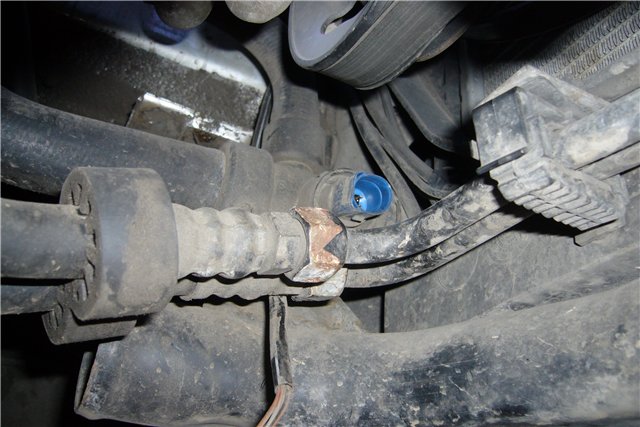

    Цитата Сообщение от DenisVasilevitcsh
    вентилятор крутиться даже при выключенном климате
    Датчик температуры жидкости - типовуха.
    23.09.2006
    4,361
    Получено: 200
    Отправлено: 148
    +1
    DenisVasilevitcsh
    Правда, у меня 1.8 бензиновая..
    Вот тебе фотка датчика- фишку даже снял для тебя
    Повнимательней на сервисе или когда сам будешь менять- ставят ДТОЖ с заднего фланца часто- они очень похожи
    Может у тебя даже сейчас стоит неправильный датчик, была тема уже- тоже карлсон крутился, как глухонемой.
    Удачи!
