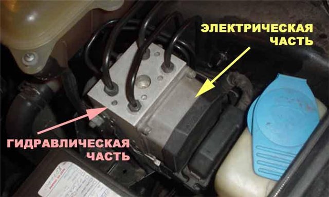

    1. АБС в твоей машине есть...
    Цитата Сообщение от seregag25
    как проверить наличие абс
    самый простой способ - открыть капот и посмотреть на блок АБС между бачком омывателя и бачком ОЖ
    ( фото из статьи Павла)
    А как проверить работоспособность абс и поменять эту лампочку???
    1.проверить АБС можно либо резко затормозив на скользком покрытии (на асфальте с песочком/листвой и тд), либо воспользовавшись ВАГ-комом...
    2.чтобы поменять лампочку - нужно снимать панель приборов...
    3. НЕ БАЯНЬ!!! сходи и почитай форум - сто раз уже написано...
