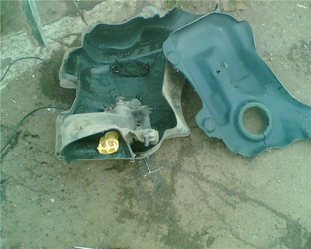

    Спустя год все таки дошли руки и занялся я бензобаком.
    Вытащил насос и пошарил рукой в баке, кроме старой вмятины снизу ничего не обнаружено. Поскольку заправляться по два раза в неделю мне надоело, то было принято решение заменить бензобак. С помощью одноклубника Сергея Монтана был приобретён на разборке топливный бак в давольно приличном состоянии, за что Сергею огромное спасибо.
    Снятие и установку производили в сервисе, т к в гараже это проделать практически не реально.
    Сняли старый бак и начали сравнивать его с новым, как говориться "найди 10 отличий". Кроме небольшой вмятины снизу, литра на 2-3, отличий вроде не было. Начали мерять рулеткой, новый бак оказался на 2см выше. Со слов мастера замена результата не даст, ну максимум объём увеличится на 5л. Однако слив оставшиеся 11л топлива, решили проверить вместимость старого, в него влезло 47-48л, наливали через мерную ёмкость.
    Установили приобретённый на автомобиль и залили в него 11л топлива(процес установки описывать не буду, т к все давольно просто). Мастер попросил отзвониться с заправки и сказать сколько влезло топлива. Проехав 1,5км до заправки и заправившись до полного 55л я отзвонился мастеру, он был очень удивлён и сказал " Вскрывай старый, там типо что то есть".
    Итого вместимость бака получилась 65л, против старого 47л.
    На следующий день, первым делом в гараж, пилить старый бак (всё равно он мне не нужен, а хранить не маленькую тару желания нет.
    Фото с мобилки.
    Бензобак:
    Вмятина снизу, совсем небольшая:

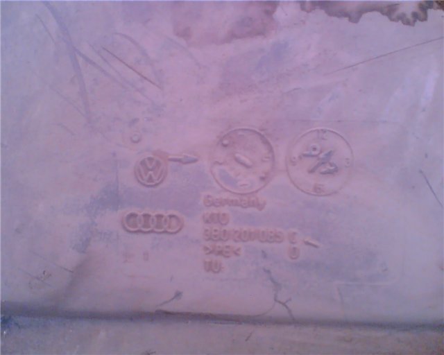

    Оригинальный номер, полностью совпадает с номером на новом баке.
    С помощью лобзика распилена основная ёмкость
    Золото не обнаружено.
    Распилена горловина, так же пусто
    Всё что осталось от топливного бака
    Где потерялось порядка 15л топлива не понятно.
    Вот так бывает, не у всех топливный бак на 62л.

    Точную высоту не скажу, т к купленный на авто, а старый на помойке.
    Вмятина литра на 2, ИМХО не больше. 2см это дапустим ещё 5л, что всё равно мало. Да и не забываем что номера у баков одинаковые.
