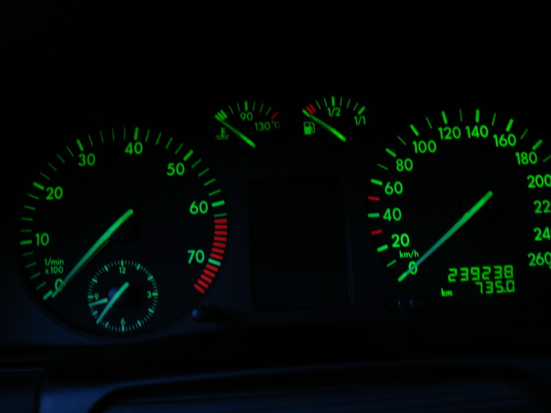

					Ребят, и мне подскажите заодно.![]()
Панель такая, машина с нави, дисплей полнографический. Все работает отлично, строки все у дисплея горят, но мучает меня один момент, если посмотрите внимательно на стрелочку тахометра, то она находится ниже, чем 0.Её как-то можно поднять?

					Вань, снимаешь стрелку и с помощью вагкома одеваешь - тест исполнителей - смотришь куда она смотрит- итак раз 5-.. в зависимости от сноровки![]()

					Михаил GE
Миш, "с помощью Ваг-кома" это как?Тест исполнителей знаю.
У меня на даче валяется панель от сотки 93года, там нижнее положение зависит не от стрелки, а там как бы убор есть, не штырьком как на В3, а просто стрелка ниже не падает.
И чтобы например поднять стрелку на панеле от Ауди нужно стрелку взять и ручками поднять до максимального значения и продвинуть её на то расстояние, на которое я хочу поднять стрелку. В Пассате тоже самое получается?
| Получено: 515  Отправлено: 169  |
					вот правильно мыслиш, там оно и есть. но делается все также в ручнуюСообщение от COOLLER
| Получено: 4  Отправлено: 0  |
					COOLLER
Стрелку надо снимать.![]()
При тесте она должна смотреть на 3000об.

					ladjak
Maks S.
Ребят, порядок действий какой?![]()
Снять панель, снять стекло(заодно пыль почищю), снять стрелку, тест исполнителей, подождать пока стрелки дойдут до среднего положения и вытащить и вставить так, чтобы была ровно на 3000?
А зачем тогда тест исполнителей, если можно взять просто так вытащить и вставить на 0?![]()
					COOLLER
Устанавливая на ноль, может и дня нехватить для настройки. Попробуешь - поймёшь![]()
