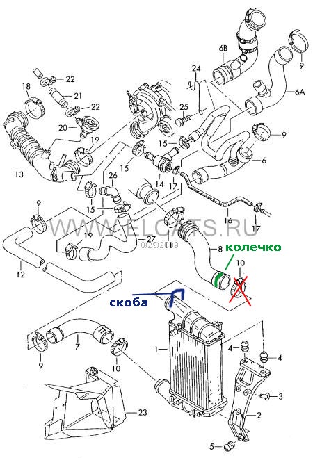

    Что-то я не понял про какое кольцо идет речь?
    [pic]10792[/pic]
    Вот про такое (на elcats.ru на мой AWM совсем др. картинка, но я подправил):
    На самом деле хомута поз. 10 у меня нет, а есть скоба. На самом металическом конце шланга есть паз резиновым колечком.

    RuddeR
    Какой у тебя номер унтеркулера?
    По ходу дела - у тебя должно быть одно из колец, что идет на мой движок.
    хз, номер на самом интеркуллере не смотрел, по каталогу получается одинн из этих:
    3B0 145 805 H
    3B0 145 805 E
    http://www.elcats.ru/vw2008/Parts.aspx? ... d=25E00318
