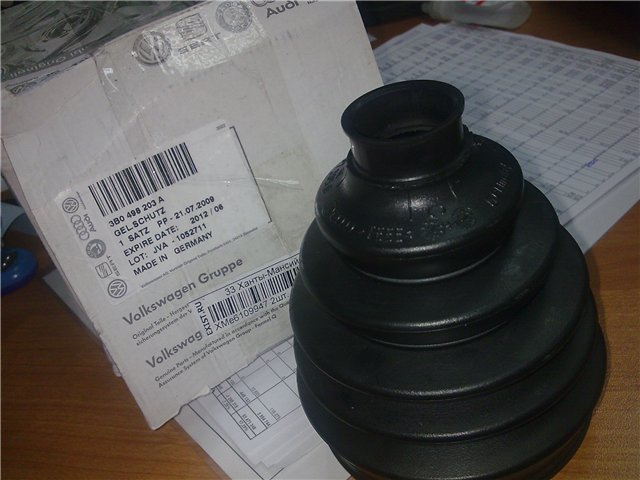

Привет, всем!!! Сегодня пришли из Ехсиста пыльники, заказывал оригинал, пришли пластиковые. Пластик вроде довольно мягкий, особенно где зажимается хомутами! Но думаю, а как же он будет на морозе? Есть у кого опыт их эксплуатации? Почитал много, но чет так и не сделал вывода. У нас погоды непредсказуема, -40 и ниже бывает....
И еще момент на коробке стоит номер 3b0 498 203A... а на самом пыльнике3b0 407 285b что бы это значило![]()

лично ставил оригинал "пластик" прошлой зимой, морозов правда особенных небыло, полёт нормальный....дело в том, что на некоторые типоразмеры шрусов есть оригинал как "пластик", так и "резина", об этом в какой-то аналогичной теме в Форуме говорили (номера). У меня лично только "пластик" есть . Пообщайся с Umberto31 (надеюсь правильно назвал, прошу прощения, если ошибся), он тоже с довольно "холодных краёв" и имел дело с пыльниками в экстремальных температурах
Важно ещё поставить пыльники правильно...

-28 полет нормальный.Сообщение от ххх186
+100, пластиковый оригинал заставит попотеть...Сообщение от Александр_ru
Важно ещё поставить пыльники правильно......ищи тупые клещи столярные-
очень толстые хомуты и потом пару раз еще посмотреть надо. У меня один раз съехал с полуоси- не попал на наплыв ограничительный. А так супер, пыльники хороШШШШие.
