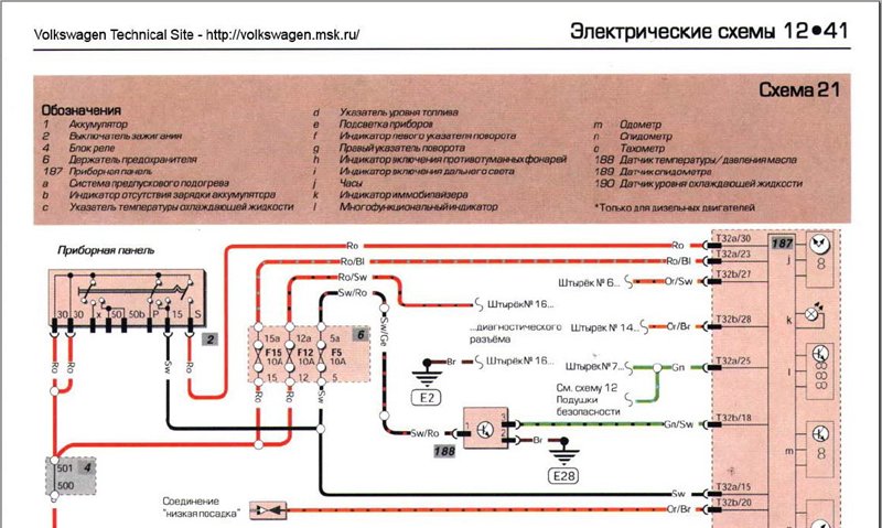

pavel1
15, 23 и 30 контакты проверить, правильно?![]()

| Получено: 146 Отправлено: 16 |
pavel1
По Эльзе другая распиновка вроде.![]()
В частности 15 на синем разъеме пустой.

autopilot
кинь распиновку с эльзы пожалста
iMaxon
Тут у тебя правильно все.
http://www.passatworld.ru/phpBB2/viewtopi ... 08#1551908
| Получено: 817 Отправлено: 1,016 |
Я на всякий случай помимо распиновки схему посмотрел, там на 15 контакт черным проводом с ключа зажигания 12в идетСообщение от iMaxon
pavel1
15 пустой.![]()
iMaxon
Надеюсь 15 предохранитель проверил?
Проверь напряжение на 23 и 30 контакте
