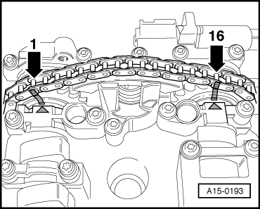

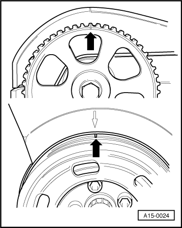

    Цитата Сообщение от liberal
    мануал по сборке распредвалов? двигатль AEB
    в форуме - полным-полно такой информации..
    цепь :
    ремень ГРМ :
    отчет :
    http://www.passatworld.ru/phpBB2/viewtopi ... sc&start=0
