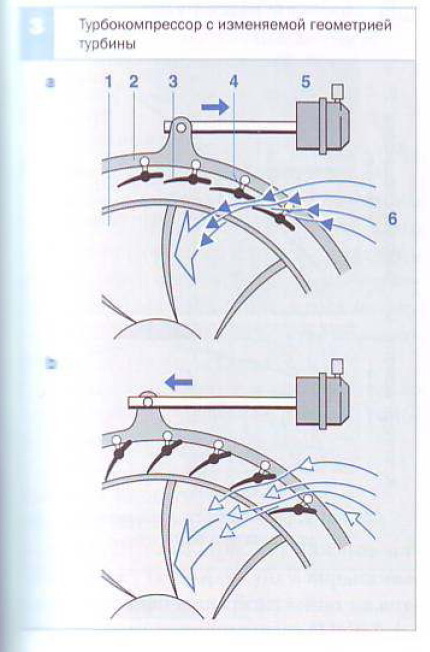

    Крутящий момент с которым вращают выхлопные газы колесо турбины равен произведению силы выхлопных газов на плечо.
    Геометрия просто изменяет плечо. На малых оборотах выхлопные газы подаются на край лопатки - плечо максимально, а поток газов мал, а на больших, если такое плечо оставить, то колесо турбины будут вращаться слишком быстро - будет переддув со стороны компрессора. Поэтому плечо уменьшается движением лопаток. Таким образом изменяя положение лопаток ЭБУ держит наддув, чем больше поток выхлопных газов - тем меньше плечо, чем меньше поток - тем больше плечо.
    Жаль, что геометрия не изменилась со времен AFN мотора опять будут проблемы с передувом, а потом снятие турбина, чистка геометрии и т.д.

    еще бы фотку этих лопаток увидеть, которые свою геометрию меняют...

  16. #76
    Как чертёжик вот

    Вот: http://www.youtube.com/watch?v=KgVrpiFfp8U
    Только вместо электропривода РНА (регулируемого направляющего аппарата), который может определить заклинивание, на B6 применен вакуумный актуатор
