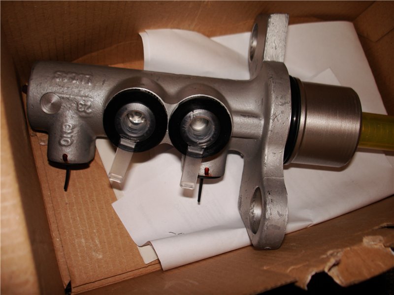

  2. #22
    22.07.2007
    120
    Купил бобрика
    Взял Lucas/TRW. 2450р.
    Новый
    В выхи буду менять, так как торомзуху забыл купить
