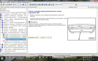

    плин посмотрел в ELSA точно есть стопари с диодами ))) вот фото с Эльзы кликабельно
    Добавлено спустя 1 минуту 59 секунд:
    значит так, есть с лампочками , как у мну, и есть с диодами , но таких еще пока в живую не видел
