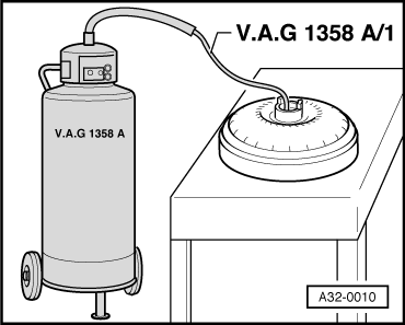

    Собственно вопрос в названии темы: как откачать жидкость из гидотрансформатора? ELSA предусматривает такую процедуру
    Однако, посмотрев на ГДТ, я нифига не понял, как выполняется данная процедура
    Тут и места то нет, чтобы зонд можно было внутрь гидротрансформатора засунуть. Может у VAG зонд какой-то особенный Знаю, что некоторые умельцы просверливают ГДТ и сливают жидкость, а потом просто делают резьбовую заглушку. В общем, уважаемые соклюбники, у кого какие соображения будут по этому поводу?

    Ну почему же? Мне кажется не такой уж и бред. Если сделать все аккуратно, заглушку скромненькую, без шляпки, посадить ее на фиксатор резьбы, и балансировка изменится не значительно. Тут главное стружку не загнать внутрь при сверлении и нарезании резьбы и место грамотно определить, наверно лучше ближе к центру (опять же с точки зрения сохранения баланса). Кто видел вскрытый ГДТ, что там внутри? А то по картинкам как то не очень представляются реалии.
