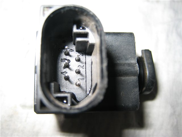

    Всем привет!
    Официалы в Ростове приговорили передний левый датчик корректировки фар.
    При снятии датчика рассыпался разъем, который в него вставляется.
    Номер на датчике 4ВО 907 503.
    Этот самый разъем (точнее его остатки) пришлось отрезать и теперь не могу его найти.
    Уже купил новый датчик, но подключить его нет возможности.
    Фары светят "под ноги", ездить по трассе - кошмар.
    Возможно ли принудительно установить уровень фар без участия этой долбаной адаптивной системы?
    Буду очень признателен, если что подскажите....

    Корпус разьема можно заказать в экзисте.

    MAX_TAG
    Если разбираешься в схемах, то можно приколхозить приходящие провода соответственно по их цвету к колодке датчика (G78) и залить навсегда герметиком (см. схему)
    Не очень рационально, но я так делал на разъеме моторчика омывайки, работает пока
    Проблема будет если придется его менять
