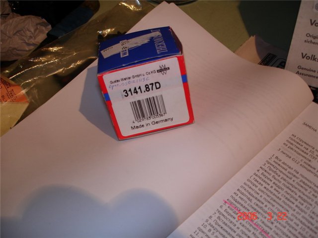

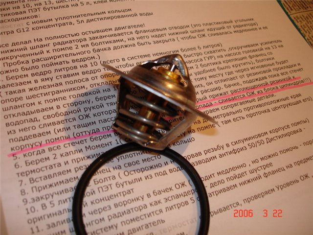

    Кстати на правах OFF, Паш помнишь ты менял термостат? Графики еще выкладывал...Так вот расскажи: Как живет твой Waher сейчас? Была ли прокладочка в комплекте? И показания для графиков ты получил на стоячем авто? Т.е. на хх при 0гр. двигатель прогревается за 5-10минут, так?
    04/AWT/GFY
    01.02.2006
    Великий Новгород
    63
    8,002
    Получено: 817
    Отправлено: 1,016
    Без замечаний
    Не помню Вроде была, на фото может и старая приложена
    Да, но график нарисован по замеру ориентировочно по часам и стрелке на приборке (в то время про Vag-Com еще не знал )
