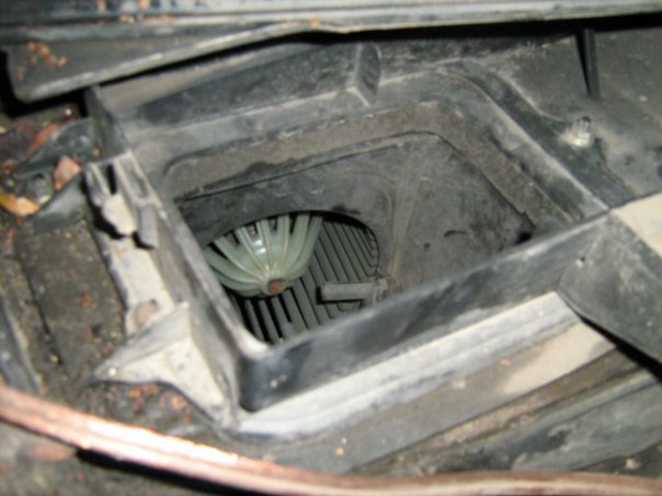

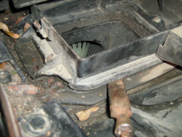

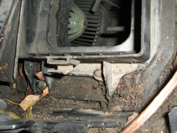

    собственно вот
    на второй (да и других) фотках видно, что заломано крепление этого короба. то есть он никак не закреплен в этой точке и прокладка попросту не обжата! завтречко сделаю фотку фильтра, на нем как будто следы влаги.
    подскажите где поискать этот короб, по какому коду (если новый) и на какую цену примерно ориентироватся. плюс прокладка под него.
    надеюсь что причина именно в этом.

    так если и так всё видно не вооружонным взгядом, зачем столько вопросов?
    Добавлено спустя 2 минуты 13 секунд:
    на фото невидно, но если шпиька цела то и такой короб закрепить думаю моно!

    ну теперь собственно вопрос главный где купить короб + прокладку недорого и как это вклеить прокладку (наверное на герметик)
    шпилька цела. думаю все таки поискать новый (бу) короб. не та цена вопроса. чтоб быть уверенным.

    где где на разборке либо в магазине оригинал но там цена будет хорошая! я же писал если шпилька цела можно прижать и такой короб на силиконовый герметик!
    Добавлено спустя 4 минуты 40 секунд:
    ну так то да корпус 950 рублей и прокладка 300 не те деньги чобы кроить!

    я же говорю на экзисте цена вопроса 1200 с прокладкой! смысл по разборкам шнырять думаю дороже будет!
    17.11.2008
    440
    а ну отлично! закажу ка на экзисте. правда помимо этой пластмассы, заломана еще пластмасса над аккумом, что я думаю тоже может сказатся на попадании водички. и еще отсутствует накладка стойки!
