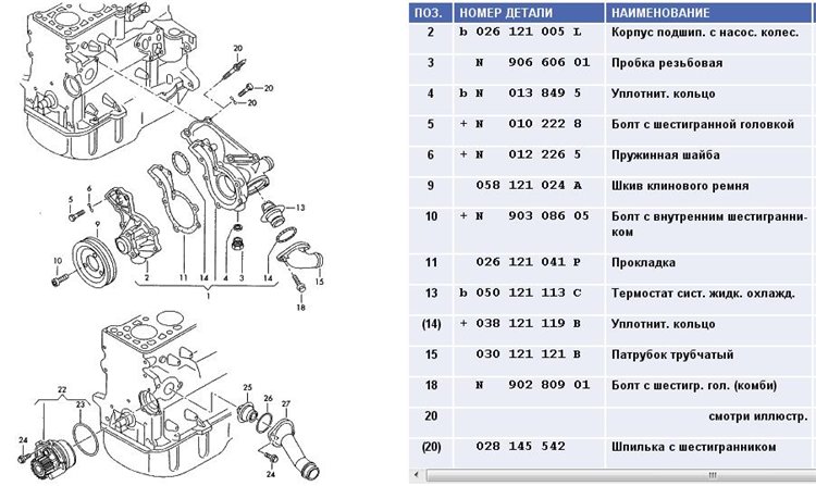

    ребят всем привет! такая ситуацыя завожу машину она греется минут 5 и прогревается примерно до 80-85 градусов, выезжаю и еду по городу минут 35-40 при скорости от 70 до 120 а температура держится и не поднимается до 90, если давить на тапку то минут через десять машинка прогревается до 90 и начинаетнормально ехать и не тупит! вот вопрос: что это? ДОТЖ или термостат????? и где стаит термостат на ADR ???? всем спасибо!

    Проверь ДТОЖ, если ок, то меняй термостат.

    стас спасибо ты настоящий друг ребят а где находится термостат ткните пальцем глупому

    миша89
    он находится снизу возле радиатора, менял на подъёмнике
    стоил в районе 1100р.
    Touareg Аватар для Karlsson
    10.10.2007
    2,245
    миша89
    13 - клапан термостата
    14 - уплотнит. кольцо
