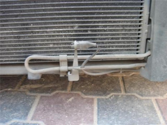

    Показывает +40-45 сейчас, когда на сейчас улице реально меньше. Причем чем больше прогревается мотор, тем больше температура наружнего воздуха. В чем проблема? И как решить?

    датчик не перекочевал под капот?

    Не знаю. Как это понять?
    6,382
    Прижался к радиатору и отогревается

    где его искать7 чтоб вернуть в лоно...
